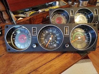

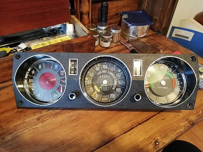

Tuossa mittaristot mitkä olen kasaillut kolmesta "raadosta". Oma D-mallini on valmistettu 71 huhtikuussa ja varmuutta oikealle mittaristolle haluaisin.
Onko muuten ollut tyypillistä se, että mittaristossa on sulanut lyhyiden merkkivalon muovi? Liekö syynä ollut liian isotehoinen poltin vai onko tyyppivika? Kaikissa kolmessa mittaristossa oli nimittäin sulaneita merkkivalon värillisiä muoveja.
Tiedoston kommentti: Uudempi mittaristo pitkillä neuloilla
IMG_20210227_095001_pieni.jpg [ 84.78 KiB | Katsottu 3276 kertaa ]
Tiedoston kommentti: Vanhempi mittarimalli lyhyillä neuloilla
IMG_20210227_094940_pieni.jpg [ 80.86 KiB | Katsottu 3276 kertaa ]

D-mallin aikaan Sitikan mallivuosi vaihtui tehtaan kesäseisokin (elokuun) jälkeen, joten tämä kolmireikäinen mittaristo tuli vuosimalliin -70 syyskuusta 1969 alkaen. Varmaa tietoa siitä, milloin siirryttiin ns. pitkäneulaiseen mittariin, en ole mistään löytänyt, mutta epäilen, että se tapahtui mallivuodesta -72 (syyskuu -71) lähtien. Samalla kojelautaan tuli muutama pikku-uudistus esim. kuten hanskalokeron ja lämmityslaitteen valot. Muita kolmireikävarianttimittaristoja ei tainnut ollakaan. Minä asentaisin lyhytneulaisen mittariston huhtikuun -71 autoon.
Vihreän merkkivalomuovin sulaminen on erittäin tyypillistä. Eihän nyt Ranskassa toki vielä silloin ajovaloja ympäri vuorokauden käytetty! Joskus viime vuosituhannella oli saatavana 1,2 watin merkkivalopolttimoita, liekö enää. Sellainen ei sulattanut muovikalvoa.
Joko D-mallisi valmistumispäivä tai -tavoite on almanakassa?

Franzosella on ollut noita mittariston symbooli kiekkoja myynnissä, eivätkä ole mielestäni olleet edes hinnan kiroissa.
Noiden mallivuosien kohdalla asia taitaa mennä juuri kuten Juuso kertoi, kun jo aikanaan sellainen uppokahvainen, uudemmalla mittaristolla oleva DSuper5, joka oli rekisteröity Suomessa jo -72 kummitteli täällä. Auto oli tullut Ranskan lähetystön käyttöön varmaan suoraan ohi maahantuojan, kun yleisesti uppokahvaisia pidettiin -73 eteenpäin malleina. Samainen auto on nykyään täällä meidän kulmilla hienosti entisöitynä.

Käsittääkseni uudempi pyöreä mittaristo tuli samaan aikaan kuin pehmeä ratti eli 1972. Vanhoissa esitteissä kuitenkin näkee pehmeän ratin autoja myös vanhalla, lyhytneulaisella mittaristolla.
