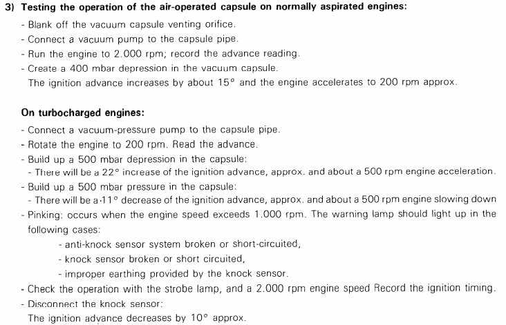

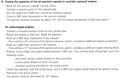

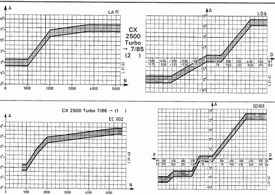

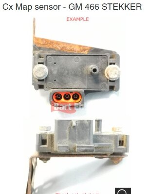

Se MAPpi on turboissa perinteisempi lituska palikka, ykkösturbossa ref 95605247 joka pitäisi olla GM:n 16038177?. Ei liene "korjattavissa" kuten GTI:n pötkylä.
Käytettyjä jonkin verran liikkeellä. Ohessa kuva yhdestä sekä testausmenettely. Turbojen ennakkokäppyrät osoittaa että että ei ihan turha härpäke ole.
Irrotettu (viallinenkin?) nakutustunnistin myöhäistää ennakkoa 10 asteella.
