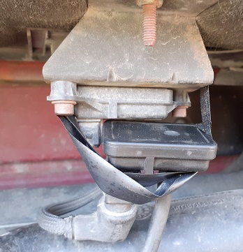

No niin! Loppui, mutta miksi? Laitoin heinikossa lymyävästä Xantusta MAP-anturin ammattilaatuisella erkalla vanhan alle, letkun ja sähköliittimen kiinni ja taisi auttaa. Vetää tasaisesti nyt jonkin aikaa ajeltuani ... muttei kenties näin hyvin heti anturin vaihdon jälkeen. Kenties? "Uskokaa tieteeseen", sanoisi Greta.
Mitä tiede tekisi? Kytkisi vanhan anturin takaisin. Jos vika palaa, on myytti murrettu. "Akseli":n kesäpaitaan yksi papukaijamerkki lisää. Jos ei, mikä sitten neuvoksi?
map.jpg [ 72.05 KiB | Katsottu 1741 kertaa ]
