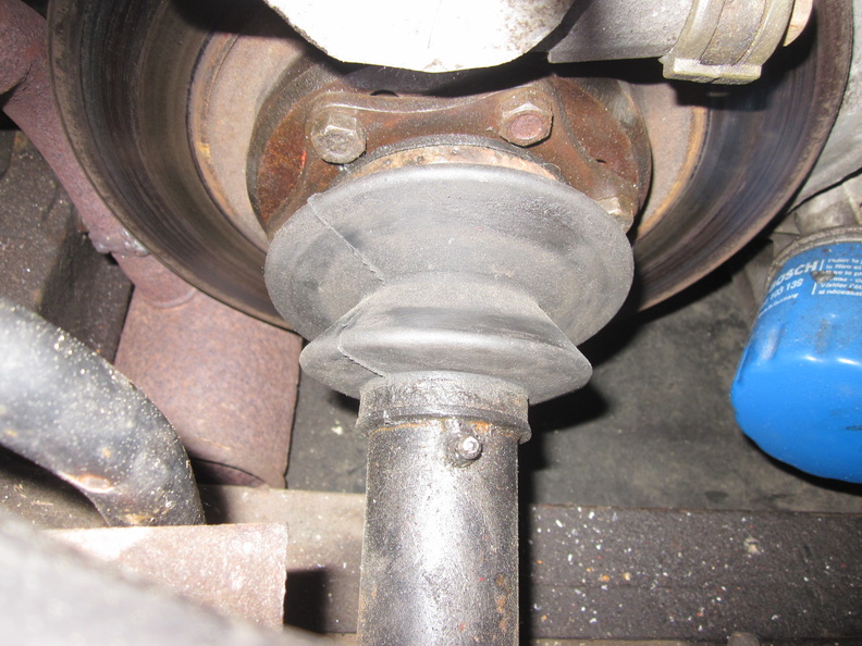

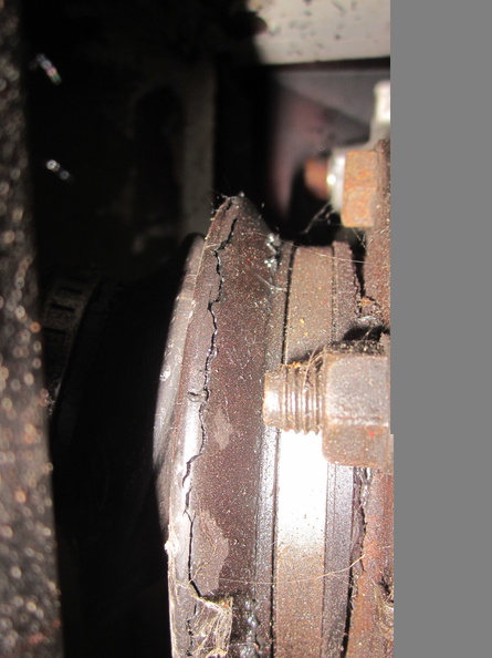

 Viestin otsikko: Re: Vetonivelen suojakumit ei kestä!
ViestiLähetetty: 28.05.2019 19:12
Tässäpä näitä kuvatuksia mokomista..:
Tuossa kuvassa vaatimattomaan neljän vuosikymmenen ikään ehtinyt...
Tässä taas kolmen vuoden ikäinen. Voisi kuvitella että pannuhuoneessa olisi huomattavasti pahemmat olosuhteet kuin tällä huomattavasti viileämmässä asennuspaikassa olevalla..?
Ekassa kuvassa siis etuvetoakseli, toisessa kuvassa takavetoakseli. Lämmöntuotantoyksikkö on etuvetareiden lähellä, takana on "hitusen" helpommat olosuhteet...
Onhan tuommoisella toki sekä työllistävä että talouskasvua lisäävä vaikutus. Tosin maailma jää pelastumatta kun kumi (vai oikeammin muovi?) roskaa tulee muutaman vuoden välein osasta joka voisi kestää puoli vuosisataakin...
