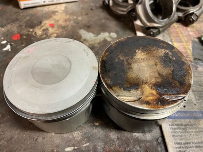

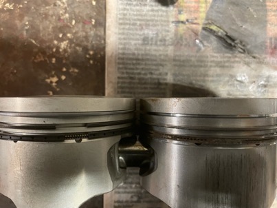

Tilasin autodocista männät 106 gti:hin ja vanhoihin kun vertaa niin näistä uusista puuttuu lovet venttiileille. Syystä lovet varmaankin on, mutta tietääkö joku kuin lähellä näissä käy männät venttiileitä? Uudet myös matalammat, mutta se tuskin on ongelma. Täytyy koittaa laittaa yksi mäntä paikalleen ja kokeilla, mutta piti täälläkin purkaa tuntoja

Kaapelimies
Viestin otsikko: Re: Männät, TU5J(P)4 Lähetetty: 03.12.2021 20:37 |
Paljonkos se korkeusero on männäntapista männän lakeen? Eli onko edes saman puristussuhteen männät..

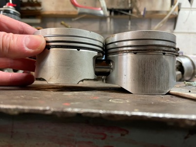

Aapeli
Viestin otsikko: Re: Männät, TU5J(P)4 Lähetetty: 03.12.2021 20:44 |
Viestit: 1180 Paikkakunta: Jyväskylä
Männäntapista laen reunaan on sama etäisyys, mutta uusissa laki aavistuksen kupera.

Jankos
Viestin otsikko: Re: Männät, TU5J(P)4 Lähetetty: 03.12.2021 23:26 |
Viestit: 1230 Paikkakunta: Jokioinen
Olet ostanu tu5jp4 männät ja gti on tu5j4 moottori.
Jp4:n erona männät, veivit, koko kansi, imusarja, pakosarja ja jotain muitakin juttuja.
Aapeli
Viestin otsikko: Re: Männät, TU5J(P)4 Lähetetty: 04.12.2021 00:12 |
Autodocin mukaan piti olla tähän moottoriin nämä männät.

Jankos
Viestin otsikko: Re: Männät, TU5J(P)4 Lähetetty: 04.12.2021 00:31 |
Onko tuo uusi mäntä tasalakinen?
Edit. Kuoppa siinä taitaa olla? Puristukset tippuu.
Mikä vika vanhoissa?
Aapeli
Viestin otsikko: Re: Männät, TU5J(P)4 Lähetetty: 04.12.2021 00:46 |
Vanha mäntä tasalakinen. Uusissa pieni patti. Lisää ruttua…

Aapeli
Viestin otsikko: Re: Männät, TU5J(P)4 Lähetetty: 14.12.2021 11:20 |
Tilannepäivitystä. TU5JP4:ssa männäntappi krympätään kiertokangen yläpäähän, joten siellä ei ole sokkia lainkaan. TU5J4:ssa (gti) on laakeri kiertokangen yläpäässä. Plus että J4:n kiertokangen yläpää on leveämpi eikä mahdu JP4:n männän hahloon.
Kolme vaihtoehtoa:
- Kiertokangen yläpäät koneistetaan pari milliä kapeammiksi ja hoonataan sellaiseksi, että tappi liukuu. Männäntapin päihin teflontulpat. Satavarmasti toimisi näinkin, mutta sydäntä särkisi ottaa lastua orkkiskangista.
- Kaverilta saisin JP4:n kiertokanget, jotka toimisi näiden uusien mäntien kanssa. Toki pitäisi mitata, mutta todennäköisesti samankokoiset J4:n kiertokankien kanssa. Paitsi tietysti se yläpää erilainen, mutta käy näihin mun uusiin mäntiin.
- Uudet männät jostain, jotka varmasti käy tähän koneeseen. Autodocin mahlet todennäköisesti sopisi, vaikka sieltä ei hirveesti kiinnosta tilailla. Nyt niitä vaikuttaisi sentän olevan täysi sarja saatavilla. Virimäntiä tietenkin saa, mutta hintaa on luokkaa 600+€
Ulkona sataa lunta ja pian pääsee hiihtämään. Antaa ajatusten hautua.
