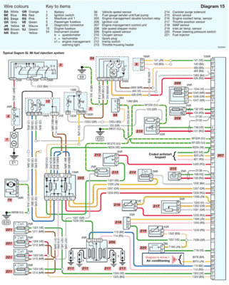

Liitteenä olevan kuvan mukaan ainakin Sagem SL96 -ruiskussa ajoneuvon nopeusanturin (56) tieto menee suoraan ECUn liittimen pinnille 28, josta se on ilmeisesti suoraan haaroitettu mittaristolle (54) johdinnumerolla 465. Muistaakseni ECUn liitintyyppi on joku Boschin tekele (Motronic connector?), ja siihen löytää pinnijärjestyksen googlettelemalla jos haluaa alkaa mittailemaan.
Pahoittelut vähän heikkolaatuisesta kuvasta, jonka paikkansapitävyydestä juuri sinun autosi kohdalla en mene takuuseen. 1.8 -litraisen 2000-mallisen Xantian kanssa tuo piti täydellisesti kutinsa kun mittailin antureiden johtoja.

Joo, ei se tuon Boschin ruiskun kanssa yhtä pidä. Tuossa nopeustieto tulee vaihteiston ECU:lle pinneille 47 ja 48 ja sieltä sitten eteenpäin, en ole vielä saanut aikaiseksi tutkia mitä kautta, mutta ilmeisesti osin samalla tavalla kuin tuossa kuvassa, eli haarautuu jossain moottorin ECU:lle ja mittaristolle.
Nopeustiedon puuttumisen vaihteiston ECU:lta pitäisi saada aikaan "Vikatila 3:n", joka vilkuttelee sport- ja talvisymboleita, raaistaa vaihtamisia ym. (vasta "Vikatila 4" ja "Vikatila 5" aiheuttavat pakkokolmosen), mutta mitään noista ei tapahdu. Ja kuten edellä kirjoitin, nopeustieto (tai oikeastaan ulostuloakselin pyörintänopeus, josta mittaristo laskee nopeuden) on luettavissa OBD:ltä. Jonnekin vaihteiston ECU:n ja mittariston väliin se katoaa.
Lexiaa kun en omista, enkä tuolla omalla lukijalla jostain syystä pääse moottorin ECU:un, niin en pääse näkemään, päätyykö se sinne asti. Toisaalta se pitäisi pystyä ihan yleismittarillakin päästä mittaamaan, kun sen pitäisi olla vaihtojännitettä, eikä pulsseja. Täytyy nyt kuitenkin odottaa, että töihin tilaamani oskilloskooppi saapuisi, sillä saa kaivettua signaaleja mukavammin esiin.
