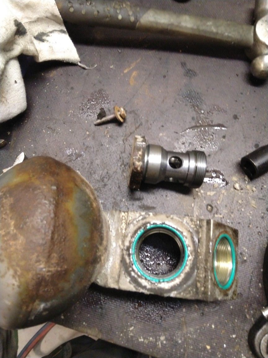

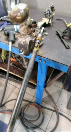

Tänään jäi sattumoisin käteen X7:n takablokki ja magneettiventtiilin osien lisäksi löysin sieltä iskariventtiilit molempien nurkkien putkilähdöistä, jousen ja nurkat eristävän luistin. Tämän enempää en löytänyt tuosta blokista ilman halkaisemista.
Tässä kuva tuosta luistista, vedin sen pois tuurnan ja pikaliiman avulla. Tuossa keskellä tosiaan se läpireikä joka päästää nesteen virtaamaan puolelta toiselle.
Magneettiventtiilikin lähti kun antoi vähän lämpöä ja kohtuullisella voimalla väänsi yli metrin mittaisella tangolla. Varmaan olisi lähtenyt ilman lämpöäkin, mutta alkoi tuo ruuvipenkin pöytä joustamaan siihen malliin, etten uskaltanut antaa enempää voimaa:

Erittäin mielenkiintoista! Akseli, minkä näköinen ja tuntuinen se luistiventtiili oli, olisiko juuri tuon jumiminen se tyypillinen vikapaikka? Sitähän voisi herkistellä RVS/Xado:lla... Meneekö se takaisin kasaan tuon purkamisen jälkeen kohtuudella?

Kyllä se kasaan menee ehjänä uudella lukkorenkaalla. Mahtaa olla mahdoton irroittaa rikkomatta sitä. Ei tullut sen enempää analysoitua tuota luistia, tuossa yksilössä tuntui kuitenkin liikkuvan ihan liukkaasti.

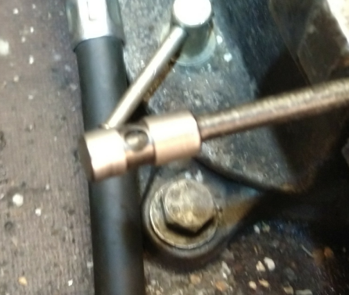

Tähän liittyen tuli mieleen, että mitenkäs C6:ssa tuo nesteen puolelta toiselle siirtäminen on toteutettu? Meneekö pehmeässä tilassa neste kaartaessa ulkopuolen tolpalta sisäpuolen tolpalle amvar venttiilin läpi vai meneekö se ohi siitä H3+ blokin läpi?
Kuten olen joissain ketjussa maininnutkin niin olen poistanut etublokista ne iskariventtiilit ja olen pähkäillyt, että tällä vaikutetaan eniten kallistuksen vakaajan "jäykkyyteen" pehmeässä tilassa. Tällä tavoin jousituksen sivuttaisheilumiset ovat vähentyneet huomattavasti, mutta tietyissä tilanteissa kallistelu on kasvanut huomattavasti ja tämä vaatii tietynlaista ajotyyliä, että Hydractive on oikeassa tilassa kaarteen aloituksessa.
Tuohon jekkerin toispuoleiseen jousituksen jäykistymiseen en keksi muuta kuin jostain syystä vaurioituneen/tukkeutuneen blokin iskariventtiilin, olettaen C6 Amvar versiosta moiset löytyy myös blokista.
