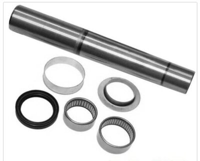

Eikös näissä ole se, että ne laakeripesät tms kuluu myös eikä pelkkä laakerienvaihto aina riitä?
 Viestin otsikko: Re: Xsaran perseen korotus
ViestiLähetetty: 30.07.2022 08:18
Täsmälleen niin, koko hoito voi olla pölisevää ruostetta, pistän linkin kuvan; https://www.ebay.com/itm/362576327617

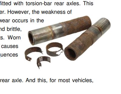

ViestiLähetetty: 30.07.2022 08:43
Tossa kaikki asiasta, linkeissä on lisää korjaustavasta ja videoita (kuva;Optimal); 1603_TT_OPTIMAL_Technik-Tipp_PSA_Kits_EN_final.DOCX
https://www.optimal-germany.com/docs/de ... 52921203_4
