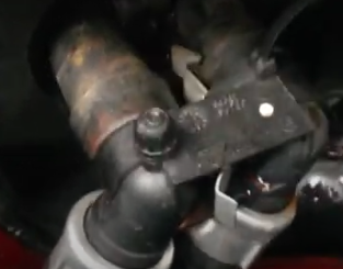

Mahtaisikohan tuossa olla sellainen pellistä taivutettu koukku, joka on letkujen "pikaliitin" kulmassa, muoviputkien välissä - jos on, niin periaatteessa lähtee kun sen taivuttaa pois lukituksesta ja vetää putkikulmaa ulospäin, mutta hauraita ovat muoviosat vanhemmiten, liitteenä kuva pösö 306 vastaavasta lukitukseta, voi koettaa katsella/kameralla etsiä onko samanlainen? (koukku on keskellä ylhäällä ja sen toinen pää pitäisi tulla letkujen välistä ja siitä painamalla oikealle päin, liikkuu koukku vasemmalle auki?)
Takaisin laitossa kannattaa o-renkaiden kunto tutkia ja voidella glogolilla tms.
Mutta jossain googletetussa Xsara heater hose oli erinäköinen kiinnitys, eli kannattaa tutkia ja kuvata millainen lukitus siinä on, niitä on ollut myös erilaisia erillisiä peltilirpukkeita tms. (muissa malleissa)

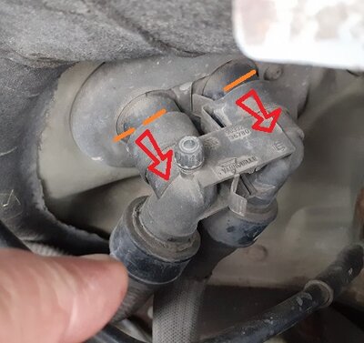

Vesiletkut ja se kahden muovisen putkikulman muodostama yhde lähtee kokonaisena letkuineen. Lämppäristä jää törröttämään kaksi putkea. Kuva mun 2004 1,6 Xsarasta. Piirsin innoissani pari nuolta ja oranssilla sen "jakotason" minne ruikkisin CRC:tä ja nitkuttelisin yhdettä varovasti pitkin päivää, jossain vaiheessa öljy on edennyt o-rengasuraan riittävästi.
