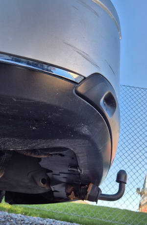

C5 -06 farkusta on reunimmaiset anturit pimeänä, pitäis vaihtaa ne. Miten tota mustaa muoviliparetta, johon ne on istutettu, sais raotettua hommaa varten ilman, että se menis päreiksi?

Saatan muistaa väärin, mutta eikös nuo saa vaihdettua takakautta kun nostaa jouset yläasentoon ja konttaa auton alle selälleen? Uusiin antureihin kannattaa laittaa liimamassa tms. takapuolelle lisätiivistykseksi. Muuten voi mennä kosteus anturin sisään.

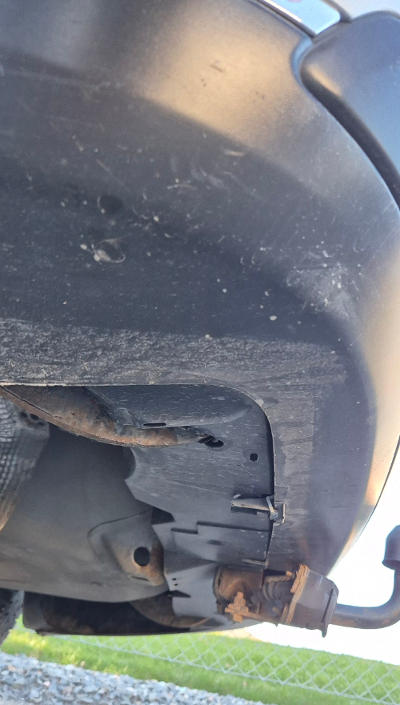

Ei kyllä kovin tyrkyllä ole sitä kautta lähestyttäessä, varmaan yli 30 cm matkaa tuosta pohjamuovin reunasta, eli olisi sekin pakko purkaa pois jos on ainoa keino.

Omaan Persveivariin vaihtanut kaksi anturia. Rakenne todennäköisesti samanoloinen kuin C5:ssa. Purkujärjestys pitäisi olla:
- ensin itse anturi irti sisäkautta
- kaulus irtoaa ulospäin jos tarvis vaihtaa
Koko takapään purkamisen vaihtoehtona päädyin purkamaan destruktiivisesti ja sitten Sikakitillä kasaan.

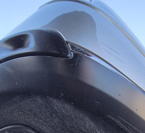

Hyvä raportti Perslingosta, mutta ei taida samat metodit käydä C5:seen, koska anturit on tuollaisten kraaterien pohjassa kuten kuvassa näkyy

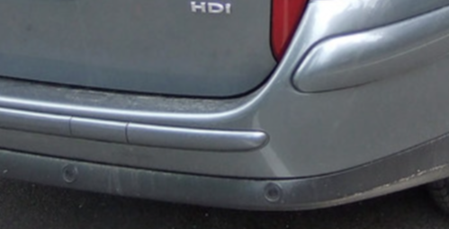

Onko noita puskureita/puskurin alaosia erilaisia C5:ssakin, tuossa (netistä) 2006 mainitun C5 kuva liitteenä, vaikka nuo olisi jälkiasenteiset, niin silti näyttää erilaiselta koko alaliparekin?

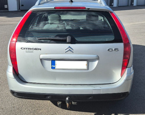

No näköjään on. Noi anturien montut ei vaan ole yhtä syvän näkösiä suoraan takaa kuvattuna.

Ykkös- ja kakkoskorisen puskurit on erilaiset. Ollin kuvassa on ykköskorisen puskuri vaikka vm2006 pitäs olla kiistattomasti kakkonen.
Alakautta olen antureita vaihtanut, irrottamalla/raottamalla puskurin alareunassa vaakatasossa olevan muovisuikaleen. Anturia pitelee muoviset kynnet jotka vaativat hellää käsittelyä etteivät katkea. Liittimen voi irrottaa sitten kun anturin on ensin saanut irti ja helpompaan paikkaan, ja kasatessa käänteisesti.

Katsos vaan. enpäs ollut ikinä huomannutkaan tuota eroa, ehkä vain oletin kun takavaloissa ei ollut sellaista eroa kuin sedan/berlinen osalla. Olikohan se netin vai minun moka, jonkun muistan hylänneeni, kun oli kuva myös etupäästä ja vanhemmat etulamput.
