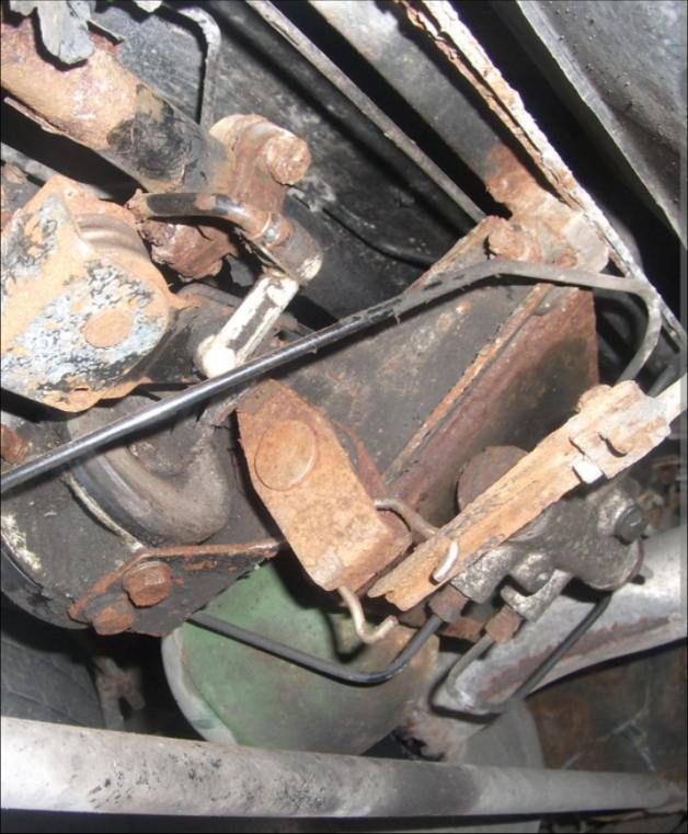

 Viestin otsikko: Re: Xantia
ViestiLähetetty: 23.09.2024 17:52
Viestit: 761
Kuvan pötkylä ei saa pyöriä vakaajan ympärillä vaan sitä pyöräyttämällä kallistuksenvakaajassa säädetään korkeus.
Capture.JPG [ 5.92 KiB | Katsottu 19465 kertaa ]
-00 Xantia Activa V6
-97 Xantia V6 Automaatti
ViestiLähetetty: 23.09.2024 17:53
Tässä vielä kuva jostain netin syövereistä:
Screenshot_2024-09-23-17-52-24-76_40deb401b9ffe8e1df2f1cc5ba480b12.jpg [ 75.85 KiB | Katsottu 19463 kertaa ]

Joo panta on tiukasti vakaajan ympärillä mutta tuo 5 cm tanko ei ole tuossa kiinteästi vaan pääsee liikkumaan siinä pannassa . Outoa kun ei näytä että olisi mitenkään vaurioitunut.
ViestiLähetetty: 23.09.2024 18:44
Viestit: 994
Tainnut olla säätimen vivusto niin jumittunut että kuula on irronnut toisella puolella ja säätimen karva hitsauksestaan toisella. Vaimennintanko tuottaa kyllä voimaa ylimäärin.
ViestiLähetetty: 23.09.2024 18:50
Viestit: 263
Paikkakunta: Sipoo
IJN kirjoitti:
Ok. Täytyy tutkia näkyykö jälkiä missä asennossa se tanko on ollut siinä pannassa. Sehän on helppo hitsata jos vaan tietää mihin asentoon se kuuluu.
