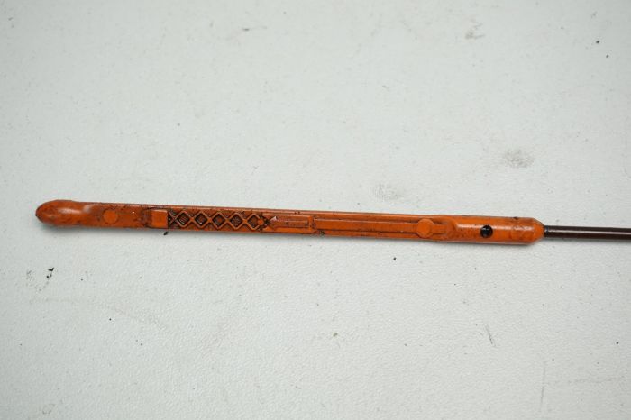

Kattelin tarvikevaraosan tietoja 2,0 HDI:n tikusta, C5 vm. 2001 ....
Description
Length from grip collar to min. marking [mm]: 426
Length from grip collar to max. marking [mm]: 405
Eli lenkkikahvan pään laipasta (=putken pää) yläviiva on 405 mm ja alaraja 426mm. Nyt vaan vaihtamaan pyyhkijän sulkia, saa neljä askarteluaihiota...
dip_paa.png [ 12.24 KiB | Katsottu 7346 kertaa ]
