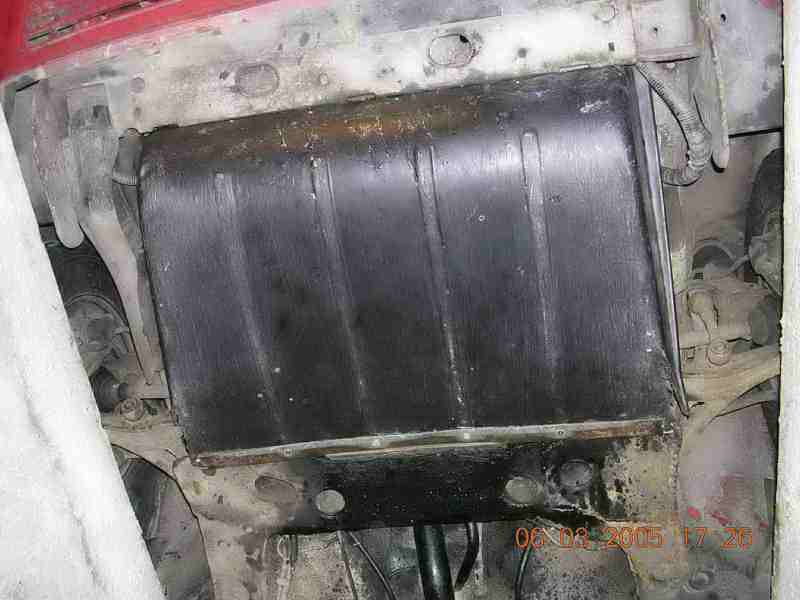

Tätäkään ei voi panssariksi sanoa, mutta ajaa asian siinä missä muutkin: Vanha kola uusiokäytössä :D
masikola -vaippa.jpg [ 58.49 KiB | Katsottu 12248 kertaa ]

Kertakaikkiaan loistava oivallus :D :lol: .
 Viestin otsikko: Re: pohjapanssari halvalla?
ViestiLähetetty: 28.01.2010 21:25
Mainio oivallus! Monestako kohdasta kiinni? Kiinnityspisteet?
Huomasimme tuon näköjään samaan aikaan.
Viimeksi muokannut r_a_n_u päivämäärä 28.01.2010 21:26, muokattu yhteensä 1 kerran
ViestiLähetetty: 28.01.2010 21:26
suorastaan erittäin hyvää uusiokäyttöä lumikolalle.
ViestiLähetetty: 28.01.2010 22:14
Viestit: 1654
On siinä katsurilla ilmettä kun tuon näkee. :lol:

Ainoa moite tulee siitä, että kolaa tarvitaan talvella kahteen hommaan yhtäaikaa. Kesällähän kola liikenisi paremmin koneen suojaksi, kun lunta on yleensä vähemmän. ;)
ViestiLähetetty: 29.01.2010 11:21
Rakenna tuohon kolaan vielä sellainen systeemi, että sen kulmaa voi kabiinista ohjailla. Sitten voit pihasta peruuttaessa tehdä lumityöt samalla :lol:

r_a_n_u kirjoitti:
Kokeillaanpa näin sanallisesti hieman selitellä, vaikka kuvalla pääsisi helpommalla. Auto kun on nyt talvisäilössä, eikä kuvia altansa viitsi ottaa.
-Kolan etureunassa on peltivahvistus, joka on väännetty auki ja taivutettu suoraksi keskeltä noin 40cm matkalta ja passaa näin sopivasti apurungon alareunan päälle.
- Kolan takareunan lippaa laskettu 6cm alas, eli se on sahattu irti noin 6 cm:n syvyydeltä pitkittäin ja näin saatu sivusta katsottuna L -mallinen lista joka siis lyöty pop-niiteillä takaisin kiinni takareunaan. Tämä 'laskettu lippa' puolestaan sopii hyvin bexin keulapalkkiin.
- Kola on siis 'pingotettuna' keulapalkin ja apurungon väliin :)
RPekka kirjoitti:
- Hyvä pokka katsastusmiehellä: käski vain varmistamaan kiinnitystä, joten pistin ruuvaten eteen pari kalustekulmaa ja taakse myös pari koukku-mallista lattarautaa apurungon reikien reunasta tukea ottaen.
Pasis kirjoitti:
- Vani onkin nykyisin vain kevyessä kesäkäytössä ;)
