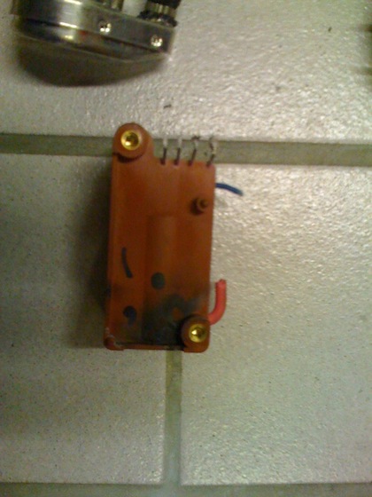

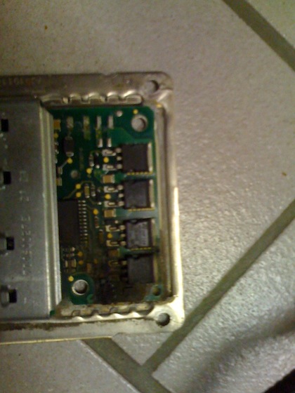

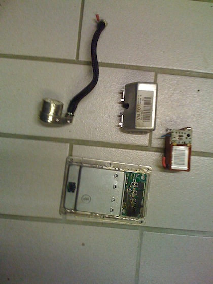

Ballastihan se oli rikki. Uuden ballastin löysin http://en.bildelsbasen.se/ kautta ruotsista. Liittämissäni kuvissa näkyy ballastin malli. Ongelmaksi muodostui se, ettei polttimoon tuleva "mötikkä" mahtunut umpiosta ulos eikä sisään. Jotenkin tuntui, että ranskan insinöörit olisivat tarkoituksella lisäilleet erilaisia muoviulokkeita umpion sisälle varmistaakseen ettei ballastia vaihdeta. Vuolemalla vähän muovia umpiosta pois, sain uuden "mötikän" ujutettua umpioon.
Tuon ballastin huono puoli on, että johto ballastilta polttimolle ei ollut irroitettavissa. Jos jollain olisi tässä olli__o:n mainitseman Valeo LAD5G ballastin mittoja, niin voisi mittailla että voisiko alkuperäisen ballasti korvata tuolla mallilla (mallissa ballastilta polttimolle menevä johto on irroitettavissa ja asennus olisi lastenleikkiä).
ballasti3.JPG [ 65.03 KiB | Katsottu 6991 kertaa ]
ballasti2.JPG [ 64.27 KiB | Katsottu 6984 kertaa ]
ballasti1.JPG [ 65.15 KiB | Katsottu 6985 kertaa ]
