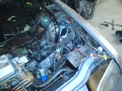

Ei löydy tikkua ei, pitäisikö näkymän tässä kuvassa...

 Viestin otsikko: Re: cx laatikkoöljy
ViestiLähetetty: 07.01.2014 19:15
Viestit: 1293
Se on siellä palkin toisella puolella.
Siisti konehuone.
ViestiLähetetty: 07.01.2014 19:23
Viestit: 66
Lähdenpä siis tarkistamaan. Konehuone on pesty ja kuvasta on rajautunut pois kaikki auki revityt johtosarjat ja öljyvuodot/läikät.
Tikkua etsiessäni hoksasin lisää vuotavia letkuja, kuinka huonolaatuisia kumiletkuja näissä on oikein käytetty? Polttoaineletkut olivat molemmat konehuoneessa yli 40cm matkalta pituussuunnassa halki. Tottahan aina vanhat letkut ovat pykineet tms. mutten ole koskaan törmännyt pittussuunnassa haljenneita letkuja, varsinkaan näin pitkältä matkalta. Ihme ettei ole vielä palanut koko auto.
ViestiLähetetty: 07.01.2014 19:35
kun seuraat nopeusmittarin vaijeria, osut aika lähelle mittatikkua... ja tikun pää on rautalangasta väännetty renkula 8-)
ja lootaan öljyksi olen laittanu Total BV:tä, olisiko peräti Citroenin tehtaalla noihin laittama öljy.

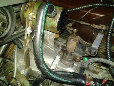

Konehuonetta kun kehuttiin niin tässä huono kuva johdotuksista. Ilmeisesti on joskus kärähtänyt moottorin johtosarjat tms. Voihan se toki olla myös tekniikanvaihdos. isot sähköliittimet ovat omiaan korin puolelta ja oikean värisillä johdoilla mutta niistä koneeseenpäin on vain mustia johtoja ja irtoliittimiä.
Kuka tunnustaa auton entisekseen?
