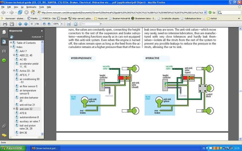

Näyttäis olevan jarrupaineenvaraajana se "lisäpallo" tuolla järjestelmässä, eikä juurikaan jousitukseen osallistumaan pääse kun ei se LHM vaan mahdu kulkemaan riittävän nopeasti pienessä putkessa...
Ymmärtäisin että tuo lisäpallo on tuolla siksi kun vajoamiseneston aktivoiduttua yhteys jarruventtiilin ja takajousituksen väliltä katkaistaan, niin ilman tätä paineenvaraajaa auto jäisi ilman takajarruja esim sellaisessa tilanteessa että moottori sammuu jossain liikennetilanteessa..?
Eli tässä on siis tullut jälleen tulkinta/käännösvirhe tuon pallon toiminnallisuuden suhteen, ei se mitään vajoamista estä...
