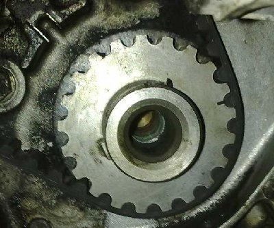

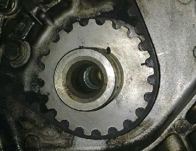

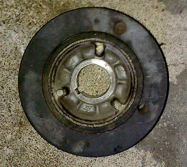

Laitetaan nyt kuviakin, kertovat enemmän kuin 1000 sanaa. Kone on siis 8 venttiilinen. Tuo koken mainitsema millin miinustus täsmää aika hyvin tuohon raaputettuun merkkin. Taidanpa luottaa siihen ja laittaa hihnan sen mukaan. Hihnapyörän ajoitusreikä on aika tarkkaan 180 astetta pielessä, mikä hieman ihmetyttää, jos siirtymä on tullut luistamalla. Hihnapyörähän voi olla vaihdettu, mutta onko niitä sitten kuinka erilaisia.

no nii. siellä näkyy kaikki tarvittavat merkit joten voit heittää sorsaa sillä siivapyörällä ellet muuta keksi. joten unohtakaa suosiolla sen ulkoisen pyörän merkitys remmin vaihdossa.

Olettaen, että tuo raaputettu merkki on oikeassa kohdassa...

älä höpötä. kuten tuolla aikaisemmin on kirjooteltu , yläpään remmipyörä tapitetaan suoralijaisesti ja sitten luetaan temppuraudan rattaan merkki ja meistetään vastakohtaan vastamerkki. loput kommentit asiasta alkavat vaikutta siltä ,että sorsaa opetetaan uimaan.
