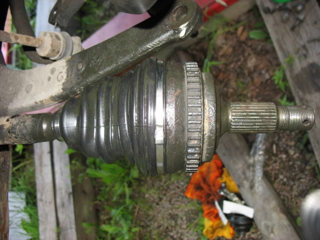

On muuten hintansa arvoinen ja nopea. Koitin ekaa kertaa mukana tulevalla asennuskartiolla. On ihan roskaa edes yrittää jollain pullonkaulalla asentaa. Tuo kartio maksoi 10 euroa ja jos ei halua ostaa niin varaosaliike olis lainannutkin sitä. Kumi oli myös 10 euroa.
Kartio kannattaa kylläkin teipata hyvin kiinni sillä muuten nuo ABS:n pykälät ottaa koville siinä kumin tiukimmassa kohdassa.
Pakkauksessa on liukkaria kartion päällä ja vetarin niveleen rasva sekä tietenkin pannat.
Kumi kuuluu ensin kääntää nurinpäin ja vetää yli, paikallaan ollessaan se käännetään oikein päin koska näin vältetään lian joutuminen nivelen sisään.
Tämä asennus on XM V6:een ja kumi oli siihen niin valmis että sitä ei tarvinnut leikata mistään.
http://i638.photobucket.com/albums/uu10 ... t_cone.jpg
http://i638.photobucket.com/albums/uu10 ... edetty.jpg
http://i638.photobucket.com/albums/uu10 ... llinen.jpg

Toi kartion yliveto tuntui het aluksi melko epäuskottavalta mutta kyllä se meni sen liukkarin kanssa hienosti, alle 30 sekuntia ja kumi oli yli.

Käyttipä sitten mitä kartiota hyvänsä niin katsokaas tarkkaan tuota kuvaa:
ABS:n röpelöt pitää teipata hyvin koska ne ovat teräviä ja leikkaa helposti alkavan ongelman kumiin.
Tuon asennussarjan kun ostaa varaosaliikkeestä niin siinä on valmiiksi luistovoide (kirkasta luikkaria, ei vaseliina) ja toisessa pussissa on vassut niveltä varten. Ja voin väittää että luikkaria on tarpeeksi sillä ainakin tuolla 10 euron asennuskartiolla kumi livahti todella halposti paikalleen. Ennen kumin asennusta on myös hyvä muistaa kääntää kumin sisäpuoli ulospäin.
