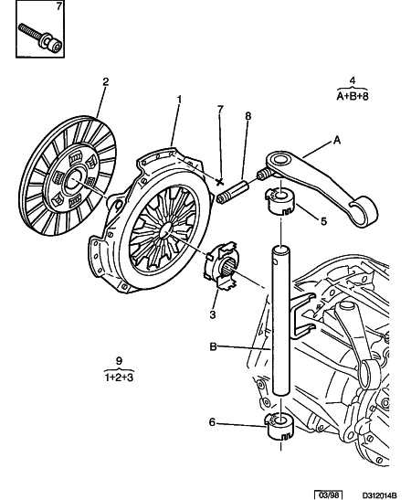

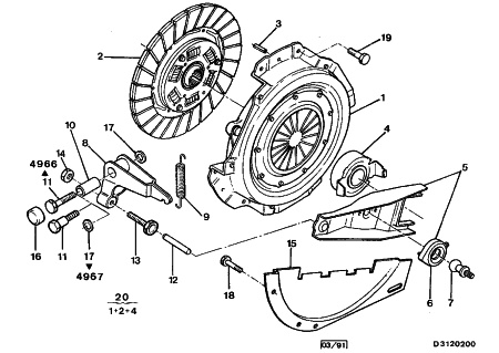

Kytkinremppa piti tuohon uuteen koneeseen tehdä, ja se sujui ongelmitta. Mutta painelaakerin pirulainenpa ei sopinutkaan kytkinkäpälän ympärille, hahlo on viitisen milliä liian kapea. Motonetin kataloogin mukaan kyseisen kytkinpaketin pitäisi sopia nimenomaan tähän uudempaan XUD-moottoriin (jonka ymmärtääkseni tunnistaa siitä kantikkaasta imuilmaa tuovasta muovikotelosta koneen päällä), ja kytkin asetelmineen sopikin, mutta oliskohan tuohon joku joskus asentanut eri mallisen koneen vaihdelaatikon käpälineen? Löytyykö tietoa, minkäkokoisia kytkinkäpäliä ja painelaakereita Beksän eri malleista löytyy?
Sinänsä asialla ei ole akuuttia merkitystä (pistin alkuperäisen painelaakerin takaisin kun vaikutti kaikin puolin elinvoimaiselta) mutta jatkossa olisi hyvä vastaavassa tilanteessa tietää, minkälaista osaa pitää lähteä metsästämään.

Soittelin eilen Veholle ja pyysin puhelimen päähän varaosahenkilöä, joka tietäisi BX:sistä. Langan päähän löytyi tyyppi, joka aikansa konettaan selattuaan väitti kivenkovaan, että diesel-Beksiin ei ole olemassa kuin yhdenlaista painelaakeria, ja niitä ei Suomessa ole yhtään, joten Ranskasta pitää tilata. Kiitin kauniisti ja käännyin takaisin Motonetin puoleen pyytäen tilaamaan sen hyllystä puuttuneen vanhemman mallisen laakerin (->6/89) näytille. Tänään tuli, kävin katsomassa, JA OLI OIKEA. Muillekin tiedoksi:

rmattila kirjoitti: Soittelin eilen Veholle ja pyysin puhelimen päähän varaosahenkilöä, joka tietäisi BX:sistä. Langan päähän löytyi tyyppi, joka aikansa konettaan selattuaan väitti kivenkovaan, että diesel-Beksiin ei ole olemassa kuin yhdenlaista painelaakeria, ja niitä ei Suomessa ole yhtään, joten Ranskasta pitää tilata. Kiitin kauniisti ja käännyin takaisin Motonetin puoleen pyytäen tilaamaan sen hyllystä puuttuneen vanhemman mallisen laakerin (->6/89) näytille.
Muillekin tiedoksi:
hmm,outoa. tuo on kuitenkin se uudempi XUD kone,boshin pumpulla ja muutamalla lisähepalla verrattuna vanhempaan lukaspumppuiseen. Muistini mukaan auton vuosimalli oli 90 ja käyttöönotto puolessavälin vuotta. No hyvä ku löytyi,vani kasaan ja ei muuta ku tulille
Kaapelimies
Viestin otsikko: Re: BX dieselin painelaakeri Lähetetty: 01.09.2010 12:56 |
black_van kirjoitti: hmm,outoa. tuo on kuitenkin se uudempi XUD kone... Painelaakerihan ei ole missään tekemisissä moottorin kanssa, vaan laatikon. Eli onko kytkimen käyttövipu käpälä- vai läpiakseloitu malli.

Kaapelimies kirjoitti: black_van kirjoitti: hmm,outoa. tuo on kuitenkin se uudempi XUD kone... Painelaakerihan ei ole missään tekemisissä moottorin kanssa, vaan laatikon. Eli onko kytkimen käyttövipu käpälä- vai läpiakseloitu malli. Juu, ei toki suoraan olekaan. Jos Motonetin kataloogin tiedot pitävät paikkansa, moottori olisi vaihtunut kesä/heinäkuun vaihteessa 87 ja painelaakeri (eli siis vaihdelaatikko) kesä/heinäkuun vaihteessa 1989. Jos konetta eikä laatikkoa ei ole matkan varrella vaihdettu, niin ne sitten kai on valmistettu ennen heinäkuuta 1989, vaikka käyttöönotto olisikin ollut vuotta myöhemmin. Tai sitten nuo Motonetin tiedot eivät ole niin päivän päälle tarkkoja.

rmattila kirjoitti: Kaapelimies kirjoitti: Painelaakerihan ei ole missään tekemisissä moottorin kanssa, vaan laatikon. Eli onko kytkimen käyttövipu käpälä- vai läpiakseloitu malli. Juu, ei toki suoraan olekaan. Jos Motonetin kataloogin tiedot pitävät paikkansa, moottori olisi vaihtunut kesä/heinäkuun vaihteessa 87 ja painelaakeri (eli siis vaihdelaatikko) kesä/heinäkuun vaihteessa 1989. Jos konetta eikä laatikkoa ei ole matkan varrella vaihdettu, niin ne sitten kai on valmistettu ennen heinäkuuta 1989, vaikka käyttöönotto olisikin ollut vuotta myöhemmin. Tai sitten nuo Motonetin tiedot eivät ole niin päivän päälle tarkkoja. Tuo painelaakeri ja vaihteisto(be1 vs be3) vaihtuu monen luettolon mukaan kesäällä 89, mutta minulle ei ainakaan vielä ole tullut vastaan beksiä, joka olisi ollut tuolla uudemmalla painelaakerilla. (myös loppuvuodesta 91 valmistettu 16tgi oli vanhemmalla laakerilla.) Onko joku tavannut beksiä, joka ei ole 16valve tai TD, tuolla uudemmalla kytkinhaarukalla ja painelaakerilla? Tuon painelaakerin erottaa helposti kytkin haarukasta, alla kuvat molemmista malleista. Liitteet:
Tiedoston kommentti: Uudempi malli
d312014b.jpg [ 60.18 KiB | Katsottu 18116 kertaa ]
Tiedoston kommentti: vanhempi malli
d3120200.jpg [ 47.73 KiB | Katsottu 18109 kertaa ]
