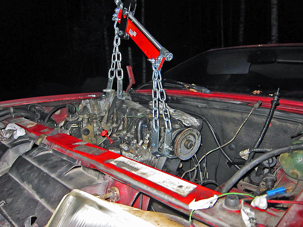

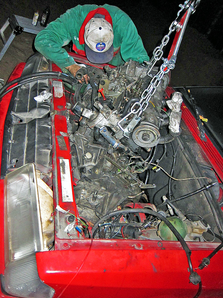

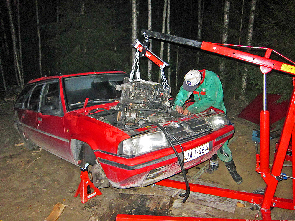

Ensimmäinen vaihe valmis, vanha kone pois:
Vähän oli olevinaan pehmeää, mutta norsuun hitsatut lisäakselit kumipyörineen helpottivat hommaa. Pitää huomenna koittaa metsästää oikeanlaista painelaakeria, mutta jos ei löydy, niin menköön noineen. Kyllä sen sitten tarvittaessa alakautta vaihtaa aika pienellä vaivalla.

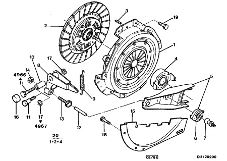

Soittelin eilen Veholle ja pyysin puhelimen päähän varaosahenkilöä, joka tietäisi BX:sistä. Langan päähän löytyi tyyppi, joka aikansa konettaan selattuaan väitti kivenkovaan, että diesel-Beksiin ei ole olemassa kuin yhdenlaista painelaakeria, ja niitä ei Suomessa ole yhtään, joten Ranskasta pitää tilata. Kiitin kauniisti ja käännyin takaisin Motonetin puoleen pyytäen tilaamaan sen hyllystä puuttuneen vanhemman mallisen laakerin (->6/89) näytille.
Tänään tuli, kävin katsomassa, JA OLI OIKEA.
Muillekin tiedoksi:
http://alstuttu.org/

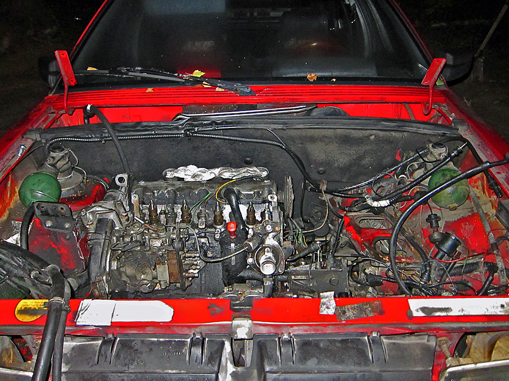

Tuosta se lähtee:

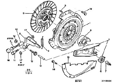

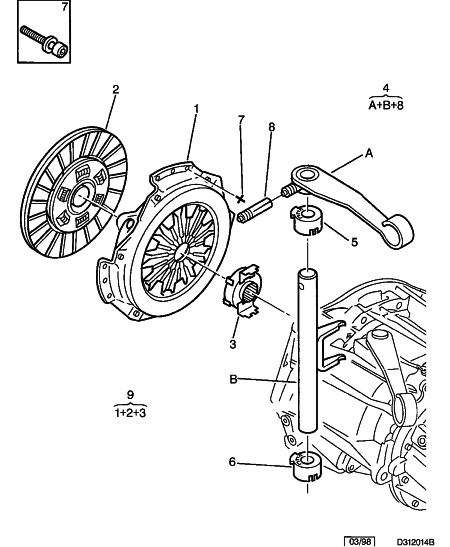

Tuo painelaakeri ja vaihteisto(be1 vs be3) vaihtuu monen luettolon mukaan kesäällä 89, mutta minulle ei ainakaan vielä ole tullut vastaan beksiä, joka olisi ollut tuolla uudemmalla painelaakerilla. (myös loppuvuodesta 91 valmistettu 16tgi oli vanhemmalla laakerilla.)
Onko joku tavannut beksiä, joka ei ole 16valve tai TD, tuolla uudemmalla kytkinhaarukalla ja painelaakerilla?
Tuon painelaakerin erottaa helposti kytkin haarukasta, alla kuvat molemmista malleista.
Tiedoston kommentti: Uudempi malli
d312014b.jpg [ 60.18 KiB | Katsottu 18155 kertaa ]
Tiedoston kommentti: vanhempi malli
d3120200.jpg [ 47.73 KiB | Katsottu 18148 kertaa ]

Nyt on ensimmäiset metrit rullattu uuden koneen vetämänä, ja kyllä se ainakin käy ja vaihteet ja kytkin pelaavat. Pitää jostain vielä haalia uudemman mallinen ilmanputsari ja pistää vaihdelaatikkoon uudet öljyt ja konepelti paikalleen, niin pääsee tekemään varsinaisen koeajon.
Hyvä on jos tuolla sai rouvan breakin pelastettua, alkavat nuo viisipaikkaiset pakut olla nykyään aika kiven alla.
Seuraavana projektina sitten tehdä poistetun koneen alle pyörillä varustettu pukki ja hitsata tasauspyörästö lukkoon sekä vetoakselin päähän traktorin voimanottotumppi. Pääsee viettämään eläkepäiviä klapikoneen eteen..
