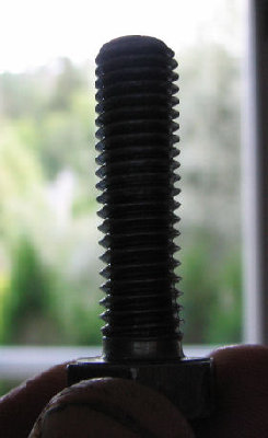

Uskon toki että marginaalia on pulttitehtaassa jätetty mutta näin suuri "ylikiristys" tuntui epäilyttävältä, esim. täällä http://sp1.uni.fi/images/KPT%20Tuotelue ... mentit.pdf annetaan vastaavaan paikkaan momentiksi noin 49 Nm (0.93*53 - sinkitty-kirkas-öljytty). Missään ohjeessa en muista nimenomaan nähneeni tämän pultin uusimista joka kerta hihnapyörän irroituksen jälkeen, syytä ilmeisesti olisi, kuva on tarkoituksella otettu vastavaloon. Paksuimmillaan on pultti 9,83 mm, ohuimmillaan 9,35 mm - sen näkee jo silmälläkin. Jospa sitten haen siihen originaalipultin, luki sen päässä mitä hyvänsä.

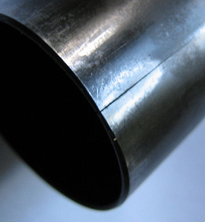

Tuli siinä kuminvaihdossa esiin myös yksi haljennut venttiilinnostin, mikä lie halkaissut, oli jo jonkin aikaa ollut kun oli halkion vierestä kiiltäväksi kulunut. Onneksi oli purkuosissa sadasosalleen samanpaksuinen nostaja niin ei tarvinnut alkaa napeilla pelaamaan.
Eipä se napeilla pelaaminenkaan iso juttu tuollaisessa koneessa ole. Talvella tuli moottoripyörän venttiilinvälykset säädettyä. 20:stä venttiilistä 8 oli hienosti spekseissä, 11 oli pois alueelta ja yksi oli rajoilla. Menihän niitä uusia nappeja aika mukavasti...

Kuvasta nähdään teräslaadun merkitys. Tuo 8.8 antoi periksi venymällä, taitaisi 10.9/12.9 olla tuossa vaiheessa jo poikki. Kun puhutaan vain venymisestä, mittamuutoksesta, oli momentti mitä hyvänsä. Taitaa 1.8 16V koneen nokka-akselien pyörät (pultit M12?)kiristettämän seiskaan.

Kävinpä sitten tilaamassa ja noutamassa ihan V-kaupasta virallisen pultin kun miljuunaloodasta ei ihan sopivanmittaista (35mm) löytynyt. Yllättäen kahden euron hintaisen pultin jäykkyys olikin nyt kertaluokkaa suurempi, 10.9.
