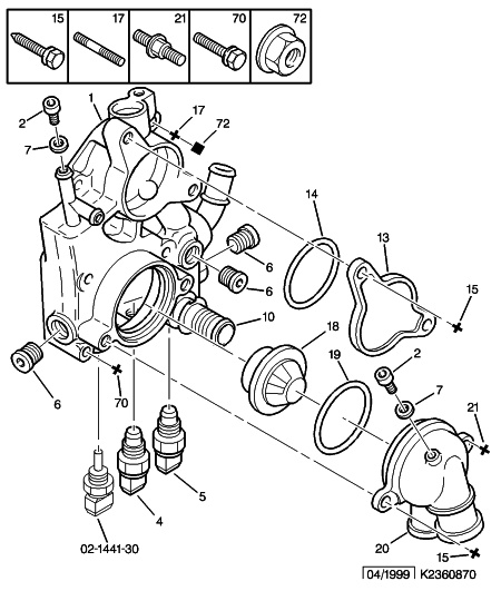

Tarkistapa lämpötila-anturi, se vihreä. Jos siihen on lisääntynyt vastusta, se saa seoksen rikkaammalle, ryypyttää*. Selviäisi vertaamalla ehjää/uuteen anturiin. Vastusarvon muuttumisen ei tarvinne olla suuri, jo 10% riittänee. * Tilanne, kuten talvella.

Mistähän se löytyy?
Entäs lämpömittarin anturi?
Ei ole termarikopassa, eikä lähiympäristössä. :)
 Viestin otsikko: Re: Xantia ongelma: valo palaa ja bensaa kuluu
ViestiLähetetty: 27.09.2011 23:35
Harri126 kirjoitti:
Kai siinä nyt sentään jotain lämpöantureita edes on siellä?
