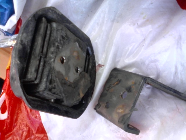

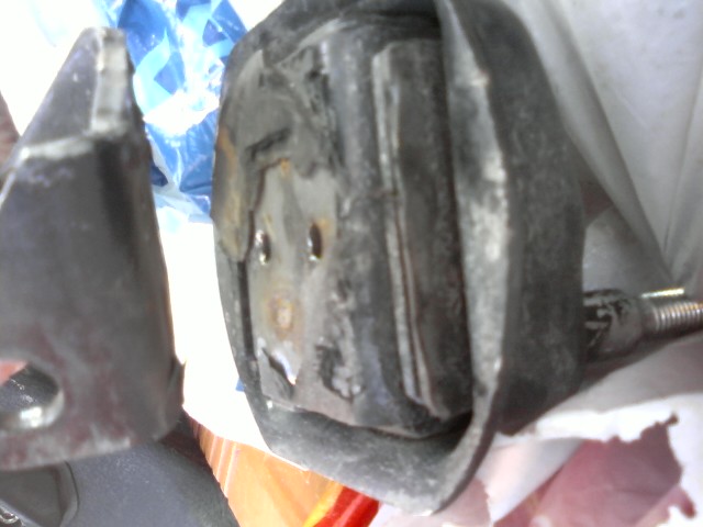

Ostin motonetistä taka-akselin tuennan etukumit Sitikkaani (zx 1,9td farkkumalli -96). Asennutin ne yksityisellä ihmisellä paikalleen, töistä hän ei laskuttanu mitään. Nooo vasen puoli kesti makiat 1300km/1kk. Autolla ei revitetty yms. Kävin ostaa tarviketorilta uuden osan, asennutin korjaamossa (siis täysin kolmas osapuoli) josta sain lisäks lappusen et vanha osa oli asiallisesti paikallaa ts ei asennusvirhettä ym. Motonet sitte anto sen 25ekeä mulle takas kouraan. Meinas vaa vähä pistää hajottaa nyt tuo motonet, enkä taia enää yhtää Motonet-puslaa autooni laitattaa...
Kaiken lisäksi tän Oulun Motonetin takuumiehen asenne oli lievästi ärsyttävä, kysyi että mistä nyt hain osan. Sanoin että Tarviketorilta, johon kaveri ylimielisllä äänellä: "Sekö nyt sitte muka kestää paremmin?". Sanoin vaa et joo varmastikki enemmä ku teän osat. Siitä korjaajan lapusta huolimatta alko vielä epäilemään että alustassa olis jotai muuta rikki tms joka sitte olis rikkonu tänki, mut voivoi, juuri katsastettu (jossa siis huomattiin juurikin niiden vanhojen, jo 389tkm/13v ajettujen puslien olevan väljät). Seuraavaksi mies epäili mulla olevan alustasarjaa tms. Ei oo. Viimeseks kysy että miks vanhat meni rikki. EIkö kohta 400tkm vanhat puslat saa jo mennä rikki? vai? :D
Noh, nyt on oikea osa eikä mikään Motonetin leikkikalu alla, kauhulla odotan et millon se oikeanpuoleinen motonetti osa poksahtaa kans... :/

Kolinoista päätellen mun viikon vanha tuttavuuteni, 1,8 Break on kanssa rikkomassa nuo taka-akseliston kiinnitystyynyt. Takatukivarret oli katsastuksessa ok (iskarit vaihdettu uusiin), mutta aikaisempien viestiketjujen perusteella vähän epämääräinen kolina juuri oikeanlaisissa töyssyissä olis juuri noiden kiinnitystyynyjen oireilua.
Mulla juurikin nama taka-akselin kiinnityksen ETUpuslat kolisi oikeanlaisissa koloissa/töyssyissa sekä napakoissaterävissä jarrutuksissa. Oikee kunnolla kolahtaa siis. Kannattaa vaihtaa ne, loppuunsa aika iso hermopelastus tulee :D
Näyttipä tutulta. :lol: Tosin, itselläni tuo kesti n. vuoden, ja uudenkin ostin Motonetistä. Ei tuo nyt niin paha ole vaihtaa, pysyypähän ruuvit kunnossa, kun niitä aukoo säännöllisesti. ;) Itse epäilen, että tuossa osassa on ollut joku valmistusvirhe, kun hajosi niin herkästi. Toiselle puolelle vaihdoin samaan aikaan, ja se on täysin kunnossa edelleen.

Minä olen kahteen Zx:ään vaihtanut nuo kumit Motonetista ostamiini. Ensimmäisellä ajettiin vaihdon jälkeen 5 vuotta/65 tkm, jonka jälkeen auto myytiin. Myyntihetkellä kumit olivat vielä kunnossa. Toiseen autoon ne vaihdoin alkukesästä tänä vuonna, saa nähdä miten niillä mennään...
Viime vuonna katsari totesi Xantian alatukivarren vasemman takapuslan olevan väljä. Tilasin uuden Länsiautosta, joka on Hämeenlinnassa Vehon bulvaani. Hyllyssä ei tietenkään ollut, joten tilasivat. Kun menin hakemaan, olivat tietenkin tilanneet oikean puolen... :twisted: Siispä Motonettiin. Siellä onneksi oli yksi kappale, joten sain puslan vaihdettua vielä samana päivänä ja ehdin vielä käymään konttorilla näyttämässäkin. Mutta se pusla... Olin jo henkisesti valmistautunut pitempään ähellykseen sen saamiseksi tukivarren tappiin, mutta sepä menikin paikalleen ihan "pudottamalla". Pelkäsin jo tämän vuoden katsastuksessa, että tuon väljyyden vuoksi tukivarren tappi olisi syönyt puslan sisäholkin entistä väljemmäksi, mutta ei katsari ainakaan mitään maininnut. Liekö suola ja moska vienyt tuon välyksen pois..?
Motonetista ostetun Jumperin peruutusvalon kytkimen olen vaihtanut vuoden sisällä jo kolme kertaa. Osat ovat olleet paketin mukaan Italiassa ja Ranskassa valmistettuja. Eivät vaan kestä... Miksi sitten hakkaan päätä tässä asiassa samaan mäntyyn jatkuvasti..? Siksi, kun niissä Motonetin kytkimissä on eri liitin kuin alkuperäisessä ja ensimmäisen vaihdon yhteydessä vaihdoin johtosarjassa olevan liittimen noihin Motonetin kilkkeisiin sopivaksi, enkä millään viitsisi sitä enää vaihtaa. Tämä viimeisin tuntuu kestävän, kun ei kärkien kautta kulje kuin releen vetokelan virta...
Ylipäätään Motonetin osista ei etukäteen tiedä, mitä saa. Esim. Hämeenlinnasta voit tiskiltä saada ihan eri tavaraa kuin esim. Vantaalta. Se on ihan siitä kiinni, mitä hankintaerää on mihinkin liikkeeseen kulkeutunut. Motonetin ostajille ei laatu taida merkitä mitään, pelkästään hinta.

Vaihdoin omaan Xantiaankin nuo tukivarren puslat, ne motonetin takimmaiset puslat oli tosiaan niin väljät että ei niitä uskaltanut paikoilleen laittaa, no onneksi motonetistä sai niistä rahat takaisin ja ostin tilalle ranskalaiset sasicin puslat jotka olivat huomattavasti tiukemmat ja parempi laatuisemmat.

Tähän voin kertoa omakohtaisen kokemuksen noista samaisista puslista. :) Vaihdoin Xsaraan aikoinaan Motonetin myymät tyynyt juurikin tuon hinnan takia. Vajaa vuosi kului aikaa, kun alkoi taas kolista takana... Toisen puolen etutyynyhän sieltä oli mennyt, kuvasta näkee hyvin miten. Toinen puoli oli kuin uusi, mutta toisessa oli ilmeisesti pieni valmistusvirhe...
Tokihan ostin uudenkin tyynyn Motonetistä, hinnan takia. :mrgreen: No, tästä on nyt kulunut n. 1,5 vuotta aikaa, eikä uusi omistaja ole valitellut mitään, ja katsastuksestakin meni läpi.
Tarinan opetus: säilytä Motonetin kuitit, osillahan on vuoden takuu. ;)
