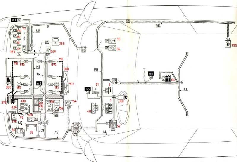

Liekö näistä mitään apua..:
KuvaKuva

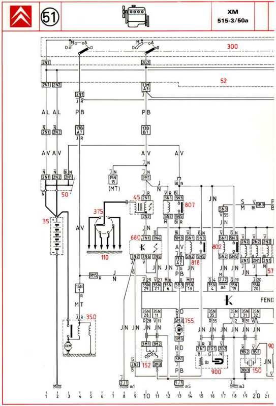

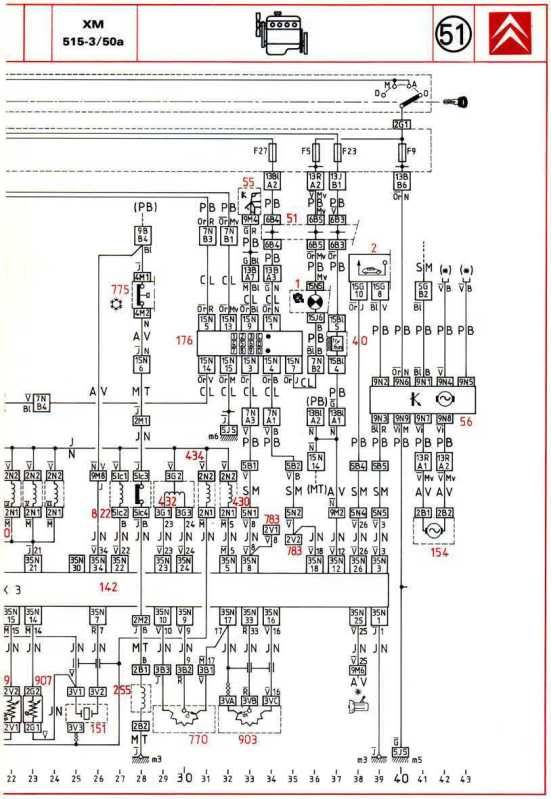

Olisiko huoltotiedotteella tietoa... kaaviosta löytyy tällainen tilanne:
-Motor: Motor startar inte
-Tändningens tillstånd: Tändningen på
-Röd: Signallampa tänd
-Grön: Signallampa tänd
-"K": Signallampa släckt
-Tangentsats: För in kundkoden
-->Åtgärd:
    - Kontrollera jorden MI.
    - Kontrollera förbindelsen M 1 och 15 N 14 på tangentpanelen.
Toivottavasti tulkitsin tilanteen oikein. Viittaisi siis siihen, että voisi hyvinkin olla noiden palaminen ihan oikea tilanne juurikin silloin, kun ECU ei ole perässä tai on liitoksissa muuten häikkää, kun ehdottaa noiden liitoksien ja maadoituksen (mitähän tuo MI meinaa, jäi itselle epäselväksi?) tarkastusta.
