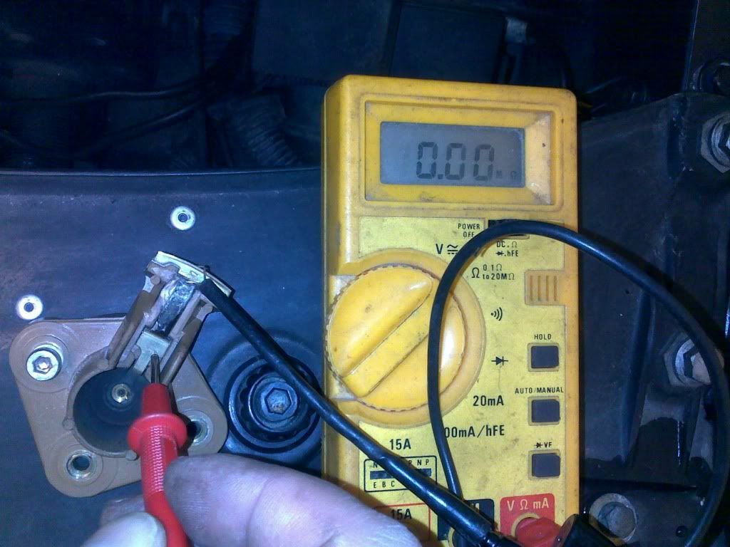

Jaahans, vikadiagnostiikka, siis ei toimi 12-tappisessa vaikka kuinka koetan, mutta väliäkö sillä koska nyt tuli todistettua sen turhuus: puola on edelleen ehjä kun sen vaihdoin mutta kylmällä nykiminen on edelleen tallessa, siis vain kylmässä. Syy löytyy kuvasta ja tämä syyllinen tappoi edellisen puolan mitä todennäköisimmin koska kipinä ei oikein päässyt purkautumaan rivakasti. Pyörijän vastus (normaalisti 3kOhm) on nyt näköjään ääretön eli valtava. Kuvassa mittaria näyttää nollaa mutta koska sen perässä on "M" niin se on Mega-alueella eli vastus on mahdottman suuri. Jos vastus oikeasti olis 0 ohm niin tuo "M" katoaa tuosta näytöstä.
http://i638.photobucket.com/albums/uu10 ... 101223.jpg
Hämmästyttävää miten hyvin kuitenkin XM pelasi vaikka vastus oli tuhoutunut. Vastuksen eristeet olivat purkautuneet muuten erittäin hyvän näköisen virranjakajan kannen pinnoille ja jymähtänyt siihen.
