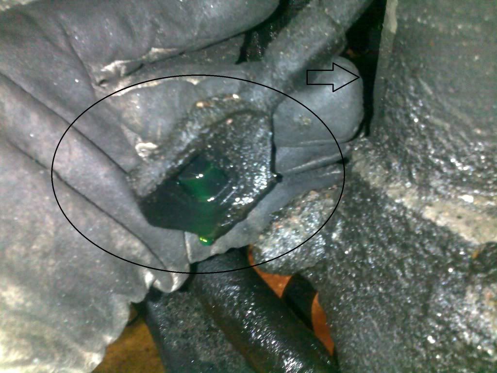

Tänä talvena on taas paljon ollut kommenttia että XM jättää LeHMän verta hangelle.
Yksi todennäköinen (helppo korjata) syy on etujousitolppien paluuputken kerääjän vuoto. Paluu eli sylinterin/männän ohivuotava liemi kootaan niin että tolpan kyljessä on 3-4 mm reikä jota vasten nojaa kuminen läpyskä josta lähtee putki. Läpyskä on letkuklemmarilla tolpan kyljessä.
http://i638.photobucket.com/albums/uu10 ... u_kerj.jpg

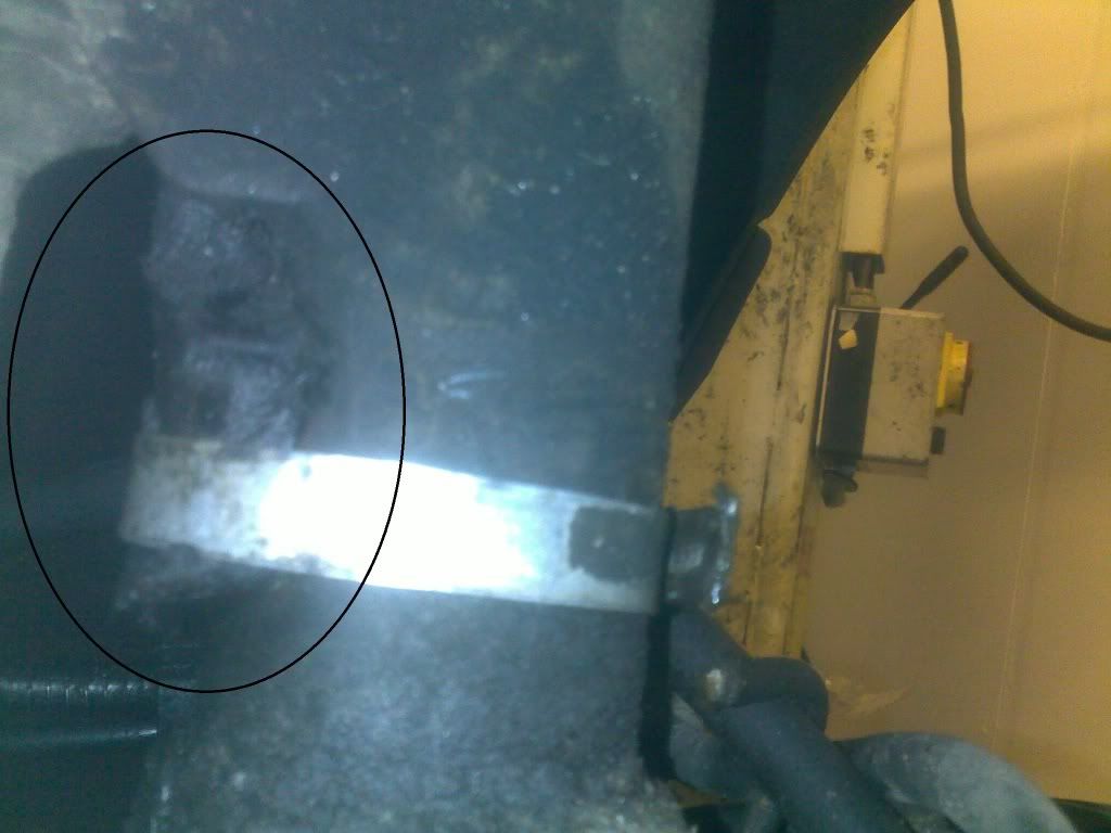

Kannattaa irroittaa etupyörä niin tämän näkee tolpassa. Irroitus, hyvä putsaus ja takas kiinni, mutta, ei liian tiukkaa sillä sitten vuoto on taas todennäköinen ja lähes varma.

Mutta, kun kumiputki murtuu tai katkeaa niin ei muuta kuin teräsputkesta vaan "sisäpiippu" ja pari klemmari niin toimii.
 Viestin otsikko: Re: XM:n LHM-vuoto, esimerkki
ViestiLähetetty: 19.01.2011 23:31
Ja noita uusia letkuja, tai miksihän tuon nimittäisi, pitää jokaisella olla varastossa, jotta katkenneen voi vaihtaa heti, eikä viidestoistapäivä. Mieluummin pikkuisen ennen kuin katkeaa. Jos tuo letku on poikki, niin seuraavaksi on etujousi sökö. Katkenneesta letkusta kun jousi jokaisella joustoliikkeellä imaisee kura-/suolavettä sisäänsä. Ja mieluummin alkuperäisellä klemmarilla kiinni. Ja tolpan hyvä putsaus, kuten 'Cikatti' jo tuolla edellä opastaa.
Ei tarvii orkkista vaan se että olis sen verran alkuperäistä kuin sinne kumilätkän taa vaaditaan niin se pieni peltilevy jakaa klemmarin paineen oikein tuolle kerääjälle.

Ei tarvii orkkista vaan se että olis sen verran alkuperäistä kuin sinne kumilätkän taa vaaditaan niin se pieni peltilevy jakaa klemmarin paineen oikein tuolle kerääjälle. Unohdin kuvata sen peltilätkän joka tule kerääjää vasten.

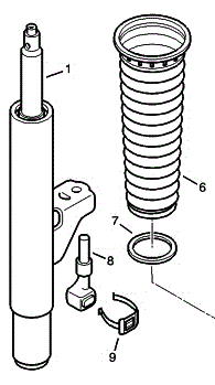

Xantiassa on sama letku kuin XMssä ja "ei ole enää saatavana" Motonetistä. XMn kohdalla ei www-palvelussa puhuta mistään letkuista ja putkista enää mitään ja Xantian "paluuletkut" ovat normimetallikamaa.
95050399_leak_back_hose_8_9.GIF [ 8.15 KiB | Katsottu 9044 kertaa ]
