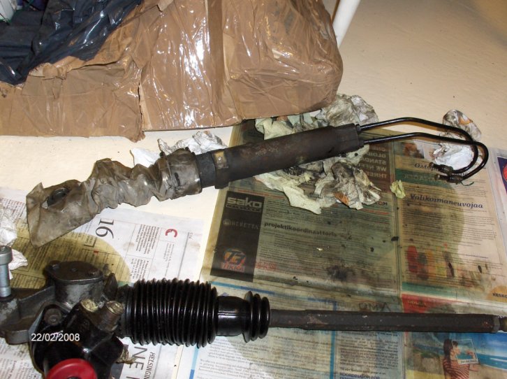

Ohessa kuva siitä millainen muovipussi siinä sylinteritangon suojana on tai on ollut.
Xantia ohj vaihde 017p.jpg [ 90.31 KiB | Katsottu 15505 kertaa ]

näyttää joltain varastointipussilta :D Alihankkija toimittanut osan tollasessa pussissa ja tehtaalla on joku laiska Jean-Pierre jättänyt ne repimättä pois joistain autoista? ;)
Siltä se tosiaan näyttää :lol: Sen takia ihmettelin sitä tuossa rouvan santussakin että mahtaako olla originaali.
Mutta suojan puute ei siis ilmeisesti ole kovin raflaava juttu, joten ei kai toinna siitä sen enempiä murehtia.
