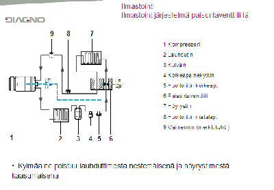

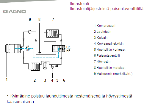

Voi se olla myös vaimennin! :roll:
2011-03-22_094253.png [ 20.76 KiB | Katsottu 5795 kertaa ]
 Viestin otsikko: Re: Ihme pönttö?
ViestiLähetetty: 27.03.2011 10:30
Viestit: 164
Paikkakunta: Suolahti
Vaimentimeltahan tuo vaikkuttaisi tuon Xeren laittaman kuvan mukaan. Mitä se sitten vaimentaa, on mulle ainakin vielä epäselvää.
