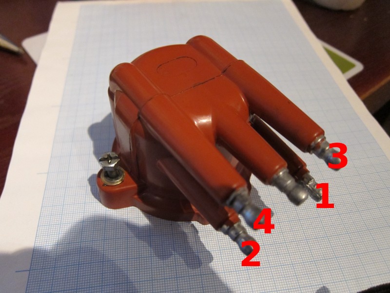

ongelma on nyt että en ole ihan varma miten niiden johtojen piti olla siellä jakajassa kiinni.
eli jos joku sattuisi muistamaan niin voisi kertoa että mitenköhän ne laitettaisiin, niin saisi sen ongelman suljettua pois.
oliko järjestys 1-3-4-2 ? ja jakopään puoleinen pytty on 1 ?

no EI. syttyjärjestys on oikein MUTTA YKKÖNEN on jakajan puoleinen. eikö lanttu leikannu niin paljoa ,että olisit kopioinut piuhajärjestyksen vanhasta , TÄH ?

..ja sen ykköselle menevän johdon löydät, kun tunkkaat paapuurin etusen ilmaan, otat ykköspytyn tulpan auki ja pistät sen tulpanreiän suulle, viitosvaihde silmään ja renkaasta eteenpäin pyörittäen kunnes tulppa hyppää. Sitten katsot, mihin suuntaan pyörijä osoittaa.

Virranjakajan kanteen on merkattu mikä piippu on millekin pytylle :lol: . Jopa tuossa tarvikemallissa, mikä sattui viimeksi menemään paikalleen.

Kaapelimies kirjoitti:
Ei kyllä ollut kummassakaan noista kuukausi sitten ostamistani (toinen Artikkelista, toinen Motonetista). Kansia näkyi olevan sen seitsemää sorttia (klipsuilla ja ruuveilla, korvilla ja ilman, piiput suoraan tai sivulle), eikä ilmeisesti oikeaa tyyppiä ole mahdollista tietää kuin katsomalla vanhasta mallia. Tuolleen ne näkyi omassa Vanissa pellin alla menevän:

rmattila kirjoitti:
Ei tainnut olla siinäkään tarvikkeessa, jonka mie Artikkelista joskus ruisku-Vaniin ostin. Hyvä niin, ei harmittanut niin kovasti laittaa pii radiaanin verran pieleen sitä, kun ei löytynyt sopivanmittaisia tulpanjohtoja sillä kertaa Artikkelin hyllystä ja piti vähän soveltaa. :roll:

Eikä tarvikepaketissa olleessa aidossa Ducellierissä joka meni Volkaaniin. Muistaakseni se on siitä kiinni minkä valmistajan se varsinainen jakaja on.

Boschin jakajallista mulla ei ole ikinä ollutkaan, ja hämmästys oli kyllä suuri kun tuohon ducellierin jakajan kopiokanteen oli leimattu piippujen numerointi :o . Mutta vahvistus poikkeaa säännöstä..

tein ohjeen mukaan ja pyöritin renkaasta ykkösen kohalle, katsoin pyörimissuunnan ja laitoin piuhat kiinni.. kyllä se siitä sit lähti ja toistaseks pelittää taas.
mulla muute oli toi sama motonetin tarvike kans kuin kuvassa ja en mä ainakaan huomannut merkkejä siinä kannessa. hieno kun sisältä oli kuin rälläkällä veistetty..
