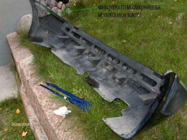

Kiinnityspisteethän siellä helpoiten kärsivät näkyvien vaurioiden lisäksi. Riippuu siitä, mihin kohtaan on kolahtanut ja kuinka syvälle.
Ohessa kuva -93 -mallin takapuskurin sisäpinnasta. Uudemmissa on varmaan vähän erilainen, mutta periaatteet lienevät samankaltaiset.
Itse kurkkisin ainakin nuo puskurin kulmat ja niihin prässättyjen muovisten kolmioiden kunnon ja onko se kiinnitysmutteri pullahdellut johonkin suuntaan, mahdollisesti irtikin. Suuremman vaurion voi jo puskurin kulman asennostakin veikkailla. Ei saisi olla juurikaan liikkunut, tai kiinnityspisteessä todennäköisesti sanomista.
