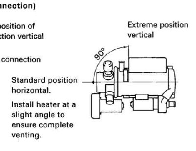

Onko mistä saatavilla Eberi D5W.n autokohtainen asennusohje,tai mihin laittaisin Eberin Xantia 1.9 TD -96.

Minulla on tuo ohje,ja yleisohje D5W.lle.käsittääkseni ei saa asentaa pystyyn,ja ahtaaksi käy paikat.

Kiitos yv.stä.Kyllä tuo yleisasennusohje väittää asennus vaaka asento pituus suunnassa mielummin vedenkierto lähtöpää hiukan ylempänä,vaakaasennosssa kallistus kumpaankin suuntaan kytkentärasia ylöspäin sivulle enintään 45 astetta,ymmärsitkö mitä tarkoitan,en tiedä sitten.. ;)

Onko tuollainen, minusta tämän on kuvassa enemmän vaihtoehtoja, mutten mitään siitä tiedä...
http://www.eberspacher.com/downloads/te ... manual.pdf

On nimenomaan tuo vanhempi malli D5W,minulla on sa kataloki suomenkielisenä eikä siinä kerrota mitään ,että vois asentaa pystyyn.

Hmm tuossa todetaan että standardiasento on vaaka, ääriasento pysty (minä tulkitsen kuvasta niin että vesipää jäisi silloin ylös)
(Sivusuunnassa 90 astetta, +-45, tosin siinäkin voi palopään asentoa muuttaa jos haluaa letkulähtöjen asemaa muutella, kaikissa asennoissa samat "Standard - Exreme" merkinnät mille välille voi asentaa)
Dokkarin alussa taitaa olla lämmittimen koodinumero jota koskee?

Joo tuossa suomennoksessa on siv.4 paljon vähemmän tekstiä kun tossa mistä en ymmärrä kun kuvat... :)
