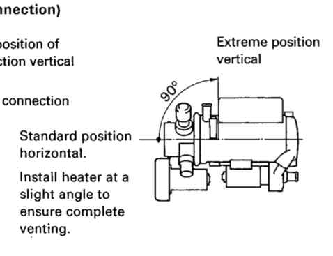

Onko tuollainen, minusta tämän on kuvassa enemmän vaihtoehtoja, mutten mitään siitä tiedä...

Hmm tuossa todetaan että standardiasento on vaaka, ääriasento pysty (minä tulkitsen kuvasta niin että vesipää jäisi silloin ylös)
(Sivusuunnassa 90 astetta, +-45, tosin siinäkin voi palopään asentoa muuttaa jos haluaa letkulähtöjen asemaa muutella, kaikissa asennoissa samat "Standard - Exreme" merkinnät mille välille voi asentaa)
Dokkarin alussa taitaa olla lämmittimen koodinumero jota koskee?
Joo tuossa suomennoksessa on siv.4 paljon vähemmän tekstiä kun tossa mistä en ymmärrä kun kuvat... :)
