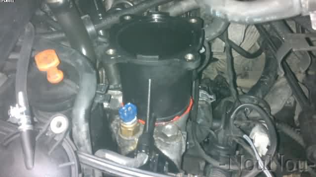

tyhjäksi pidemmän seisomisen aikana. Oletukseni sai vahvistusta kun löysin seuraavanlaisen viritelmän pellin alta: (kts kuva 1)
Tässäpä oivallinen vuotokohde. Eli letku lähtee pa-suodattimen kannesta ja menee syöttöpumppuun. Korjasin omituisen liitoksen seuraavasti: (kts kuvat 2 ja 3 )

Seuraavan aamuna yllätys oli iloinen kun hilpaisin autolle, tarkoituksella jätin sen tolpasta irti ettei lämpenisi. Skuudohan pärähti käyntiin heti ensimmäisellä hehkutuksella
ja parilla pyöräyksellä. Todella pieni vika, iso harmi :)
