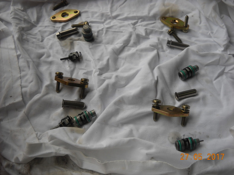

Tuossa huono kuva C5 venttiilien sisällöstä. Kela vetää pientä plungeria, hentoista jousta vastaan, joka avaa kanavan isomman luistin ohjaukseen. Näin saadaan riittävästi voimaa venttiilin liikutteluun vähäisemmällä sähköenergialla kuin suoravetoinen vaatisi...
Nopeudessa tuommoinen pilot-venttiili häviää suoravetoiselle, mutta ohjausvirran määrässä ja osien koossa on merkittävä ero pilot-ohjatun eduksi...

Tuota c5/c6 -venttiiliä aikanaan ihmettelin, että miksi se on hirmujäreillä ruuveilla ja paksulla teräspalalla kiinnitetty se venttiili, tai siis jokainen niistä. Eihän se pikku plungerin voima ole mitään. Sitten vasta käsitin että ensinnäkin sinne sen plunger-venttiilin alaosaan vaikuttaa täysi hydraulipaine, ja lisäksi sen suojasylinterin sisälläkin on täysin paine! Siksi se on noinkin järeästi kiinnitetty. Ilman tuota vastapainetta se pilot-venttiili aukeaisikin ilman ohjausta helposti hydraulipaineen voimasta.
