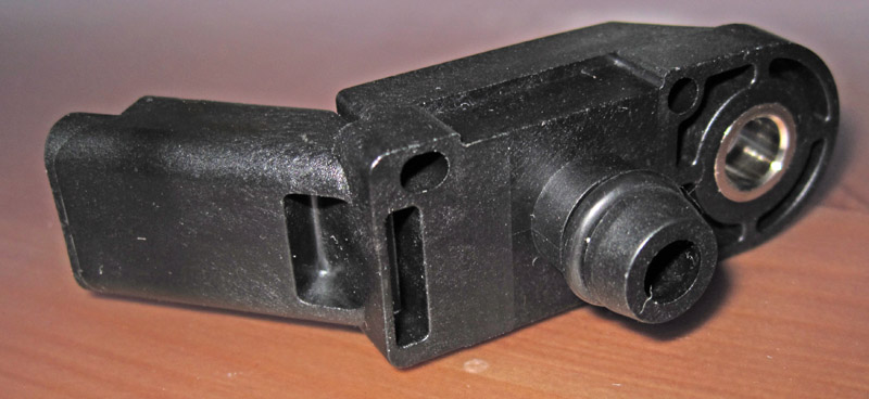

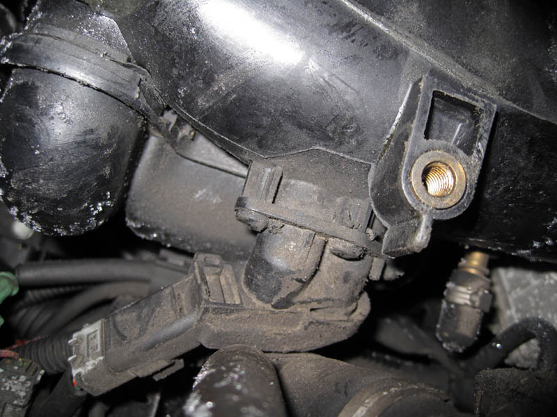

TAHUOVIN kirjoitti:
Mitenkä siihen anturiin pääsee käsiksi, käsittääkseni se on tuolla jossain muovisen imusarjan alla?
Katso lampun kanssa jostain kolosta valoa sohien imusarjan kahden lähinnä vaihteistoa olevan haaran välistä alas ja keulaa kohti. Siellä jossain näkynee M6-ruuvin kuusiokanta (10 mm). Se on MAP-anturin kiinnitysruuvi. Joissain (uudemmissa?) lienee ollut myös kuusiokoloruuvi tuossa. Ruuvia mahtuu kääntämään mutkalle taivutetulla lenkkiavaimella, jonka lenkin ulkokehää on hieman kevennetty esim. smirgelissä. Ainakin Xantiassa yksi huohottimen lämmittiminen liitin on vähän edessä, joten se kannattaa avata. Itse MAP-anturin:n liittimen saa auki sieltä imusarjan alta sohimalla. Aukeaa jonnekin repsikanpuolen suuntaan päin, lukitussysteemin toimintaa en muista.
18_16v_MAP_1.jpg [ 87.49 KiB | Katsottu 13049 kertaa ]
Tämmöinen se MAP-anturi on. Oikeasa reunassa on paikka kiinnitysruuville (metalliholkki).
18_16v_MAP_2.jpg [ 108.21 KiB | Katsottu 13056 kertaa ]
Tämmöisestä paikasta se antrui konehuoneesta sitten löytyy. Kuva on otettu kameran mentävästä kolosta, suunnilleen alhaalta ylöspäin. Tuohon etualalla näkyvään metalliholkkiin kiinnittyy Xantiassa pumpulle menevä letku ja se on aika hyvin näkösällä. En tiedä, mitä ZX:ssä on kiinni tuossa kohdassa.
