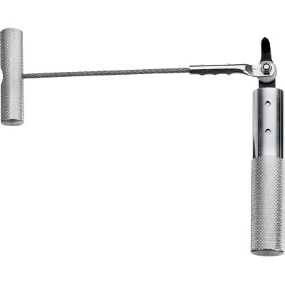

Tollasella oon ite irrotellut ja ehjänä lähtee jos ei hätiköi... :lol:

HOTHeaDFIN1 kirjoitti:
Tuommoinen tuli itsellekin talvella jo valmiiksi hommattua, mutta saas nyt sitten nähdä, kun sai tuon hitsaushomman tehtyä lasi paikallaan, niin taidan suosiolla käyttää Vanin liikkeessä lasinvaihdossa. Rengaslasissa laskuttivat puoli vuotta sitten 180 euroa Beksän tuulilasinvaihdosta, ei siinä montaa kymppiä enää jää tekopalkkaa jos itse alkaa värkkejä hommata.
Tosin siinä Merikarvian sinisessä taisi olla kohtalaisen hyvä tuulilasi, että jos siitä viitsisi irrotella ja sitten vaihtaa tuohon, niin ehkä siinä tapauksessa voisi kannattaakin..

Kohtuu edullinen tuulilasin vaihto, saisinko koordinaatit? Täytyy kysästä mitä ottavat ruskeasta aurinkosuojalla varustetusta klasista. Onko veikkauksia kuinka paljon rokotetaan extraa sävylasista?
Mitäs tuo kalu muuten kustantaa ja mistä?

Esa66 kirjoitti:
http://www.kolumbus.fi/rengaslasi/ , Helsingin Itäkeskuksesta joku kilometri vanhaa tietä Porvooseen päin.
Britannialaisesta nettikaupasta tuon tilasin ja muutaman kympin maksoi, mutta ei ole nyt mahdollisuutta tarkastaa tarkempia speksejä papereista. Googlen avulla vehkeen ja myyjän kevättalvella löysin.

Ebay 13euroa http://cgi.ebay.co.uk/WIND-SHIELD-REMOVAL-TOOL-/250825698048?pt=UK_Hand_Tools_Equipment&hash=item3a66606b00#ht_1293wt_1029
Eihän tuo sikan sarjakaan kallis ole http://www.motonet.fi/web/guest/etusivu#productid=60-9024 , mutta vaatii hyvän apumiehen sahaukseen
Veitsi käytössä http://www.youtube.com/watch?v=HLkUNFTMcIM
Näkyy olevan hommassa mukana tuo croiseten mainitsema veitsikin http://cgi.ebay.co.uk/K-Tool-70545-18-Inch-Professional-Windshield-Knife-/140453237048?pt=Motors_Automotive_Tools&hash=item20b3aa5138#ht_1405wt_907
