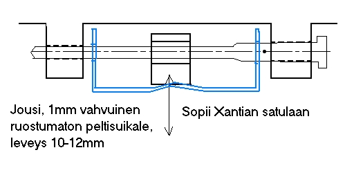

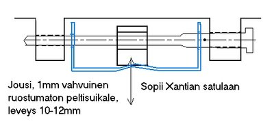

Kyllä tuokin! Vaan mm. sen isomman RST-peltilirpakkeen poistaminen vaikutti toisella tavalla. Saattaa olla, että monta asiaa on pelissä. Liitteessä kuva viimeisimmästä muutoksesta, joka tuntuu toimivan. Laittamieni jousien päätarkoitus on estää kolinoita, koska tuo kaikki alkuperäislirpakkeet on heitetty huitsuun haittaamasta.
yläjousi.JPG [ 4.99 KiB | Katsottu 10768 kertaa ]
satula.JPG [ 44.47 KiB | Katsottu 10775 kertaa ]

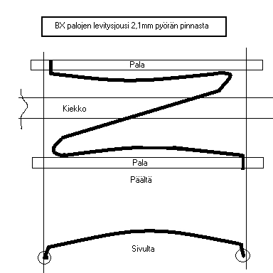

Vertailun vuoksi BX:n tee se itse-jousi.
JousiBX.JPG [ 43.91 KiB | Katsottu 10329 kertaa ]

ealab kirjoitti:
Toi 2,1mm pinna onkin sitten vähän tujumpaa? Otin tosta käteeni yhden työkalupakista löytyneen retkipyörän pinnan ja vääntelin sitä, mutta se oli sen verran ohutta ja taipuisaa, etten ainakaan sitä saa taivuteltua tarpeeksi suurelle jännitykselle.
Käsijarruvaijereiden pitää myös olla herkässä kunnossa.
Ajelin sekä vaijeri irti että vaijeri kiinni, ja vähän se kässäri panttaa aluksi, kun käsillä pyöritin pyörää, mutta palat ilmeisesti irtoavat auton lähtiessä liikkeelle. En huomannut eroa jarrulevyjen lämpötiloissa verrattuna toisen puolen levyyn, kässäri kiinni vs. irti. Ja kässäri kiinni ja vaihde vapaalla auto heijasi tasaisella asvaltilla pienten korkeuserojen mukaan vapaasti, joten ei ne kovin pahasti voi laahata nekään.
