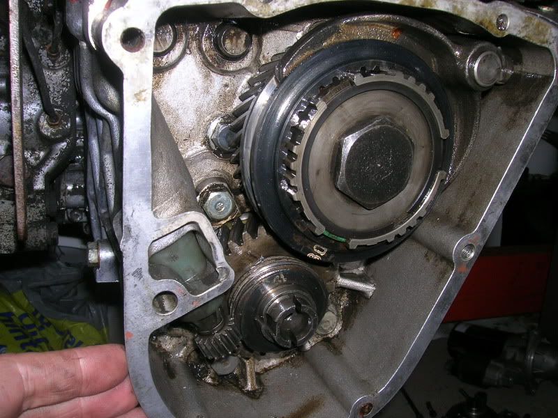

Pääty auki, ei tähän hätään ole kuvaa D-mallin laatikosta, mutta mielikuva on että olisi hyvin vastaava kuin Sm:n laatikon pääty..?
Siis tällanen. Tuo ylemmän akselin päässä oleva iso pultinkanta, tahtoo löystyä, kuulemma. Noitakin on sitten kahta eri versiota, uus ja vanha, kuvassa vanhempi versio. Uudemmassa on sit ikäänkuin prikka tuossa pultinkannan alla, vanhemmassa sitä ei ole...

En halua maalata pirua seinälle, mutta jos 5:sen päätymutteri olisi ollut ja kauan löysä, niin sen rattaan ja akselin spoorit saattavat olla jopa niin lopuillaan, että ratas alkaa pyöriä yli. Näin ainakin BE3-toosassa, siinä peltipäätyisessä.

Tuo hemmetin mutteri, löystyy jokaisesta laatikkomallista! Mutteriliikkeestä tiuha mutteri(joihinkin saa tiskiltä korjaus-sarjaa) ja ruuvilukitetta, niin elämä on hyvin pitkälti pelastettu :)
