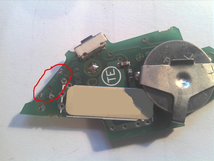

Tuskinpa olen ongelmani kanssa yksin:
Vähän hankala havainnollistaa mihin nastaan uusi nappi tällätään, kun tuossa on neljä nastaa jotka näyttäisi tinaisilta....eli onko kyseessä yhtä piiriä kytkevä nappi, vai kytkeekö se kaksi piiriä yhtä aikaa?
Onko kenelläkään vinkkiä mistä saa alkuperäisen kaltaista nappia, eli onko joku tilannut jostain?

Näköjään kakkoskoppaisesta on kyse. Mitäs jos tosiaan ottaisi napin samanlaisesta ehjästä ja tinailisi sen paikoilleen,ainakin passaa :)

Marmoritiskin korjaus olisi varmaan kokonaan uusi kake, mutta luulisi, että täältä joltain löytyy paaliauton tmv turha kake varaosaksi. Siitä näkis samalla nastojen kytkennän mallin. Sitten vaan tarkkaa tinailua ja se taas onnistui jopa minulta, joka olen keskimääräisen tumpelo kuitenkin. Panin vielä hammastikulla hitusen epoksiliimaa vahvikkeeksi, ja hyvin kestää, mutta sen kanssa pitää olla varovainen annostelussa ja pitää olla hyytelömäistä, muuten nousee kapillaarisesti (tai mikä liekään oikea fysiikan termi) kytkimen sisään ja jumii koko p-an, ;)

Yritänpä muistaa katsoa, kun availen purkukulkineen kakea, josta pitäisi ajoneston palikka etsiä (vai muistaako joku, missä kohtaa se sijaitsee tuollaisessa kakessa?). Kerran olen tuollaiseen juottanut irrallaan seikkailleen kytkimen kiinni ja mielestäni sille löytyi ihan helposti oikea looginen paikka, kun asiaa pähkäili kake ja namiska käsissä. Sitä en tiedä, miksi pitää kuvitella ovien aukeavan kauempaa/paremmin, jos nappia painaa kovempaa... niinhän nuo taidetaan yleensä hajottaa :roll:

Mulla on sellainen muistikuva, että kaksi nastaa kyktee ja kaksi on vain tukena. Näkyykö levyltä mitään osviittaa sille kummat on oikeat? Liimaa sitten lisätueksi.

Laitimmaiset juotokset napin kiinnitykseen, keskimmäiset kontaktit. Vastaavia SMD-näppäimistökytkimiä taitaa löytyä elektroniikkaliikkeistä, tai joistain laitteista purettuina? Pitäisi vaan olla vaakamalli, ELFA:sta tuotenumerolla 35-603-98, malli:CB00.5-1S kyllä löytyisi pystymalli. Se ei vaan helposti sovi näihin juotoksiin.

Käynnistyksenestosiru sijaitsee kääntyvän avaimen muoviosassa. Ja ne reunimmaiset juotokset vain tukevat mikrokytkintä.

Juottamalla se kuntoon tulee mutta kannattaa saman tien antaa tinaa toisenkin kytkimen karvoihin ja sen jälkeen laittaa jotain kovettuvaa liimamassaa tukemaan kytkimiä. Rakennehan on täysin naurettava, koska kytkintä pitävät paikallaan neljä ohutta karvaa, jotka ovat 90 asteen kulmassa kytkimeen kohdistuvaa voimaa kohtaan. Että tällainen ratkaisu laitteessa, joka on tarkoitettu päivittäiseen kovaan käyttöön. Insinööritaidetta! Itse korjasin kytkimen n. 5 vuotta sitten ja hyvin on kestänyt.

Tuo paininkumi pehmenee ajansaatossa, ja painaa tuota mikrokytkintä väärästä paikkaa (voimaa tarvitaan liiaksi ) kunnes kytkin irtoaa.Paininkumi kannattaa vaihtaa ajoissa.
