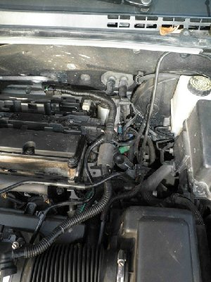

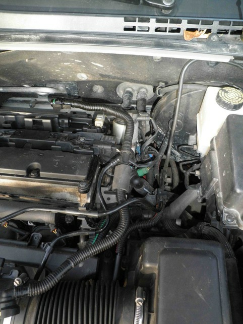

No niin, on tullut kyseltyä turhia ja luultua yhtä sun toista (luulo ei ole tiedon väärti).
Kuvittelin, että moottorin kannen päällä olevan (muovisen) suojalevyn irrotus olisi jotenkin hankala,
mutta sehän olikin vaan semmoinen muovisilla ruuveilta näyttävillä klipsuilla kiinni.

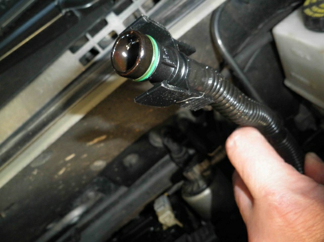

Toinen ihmettelyn aihe liittyi huohotinputken kannen puoleisen pään irrotukseen, joka sekin oli
harvinaisen helppo sen jälkeen kun suojalevy oli irti.
Kolmas luulo oli, että tässä huohotinputkessa olisi lämmitin.
Kun suojalevy oli vielä päällä, näytti edestä katsottuna, niinkuin putken keskellä olisi ollut
lämmitin, vaan eipä ollut.
Neljäs luulo oli, että putken keskelle menisi imusarjasta lämmittimen
sähköjohto, vaan sekin oli ilmeisesti tiivistyvän veden poistamiseen tms. tarkoitettu ohut putki.
Niinkuin 1. kuvasta näkyy, se mitä luulin lämmittimeksi, onkin vaan paksunpuoleinen vaimennuskumi.
Tiedoston kommentti: Huohotinputki irrotettuna molemmista päistään

Tiedoston kommentti: Kannen puoleisen pään kiinnitys
hh2c.jpg [ 91.83 KiB | Katsottu 9296 kertaa ]

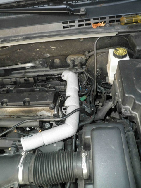

Tiedoston kommentti: Putkieristettä ympärillä
hh4c.jpg [ 95.13 KiB | Katsottu 9289 kertaa ]
