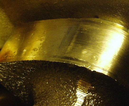

Tässä kuva pahimmasta havaitusta kriipusta. Niitä on ainakin kolmessa nokassa. Näkyy myös metalliporoa. Tuollainen naarmu ei taida hiomalla.... uutta nokkaa vaan...?

Pahalta näyttää. Onkos noita pelkästään pakonokissa? Ei ole 16-tappisen sisuksiin tullut nähtyä, että osaisi voitelukierrosta mitään sanoa, mutta ainakin 8-tappisessa on kannessa öljykanavassa se pieni putsari. Siinä yksi mahdollinen tukkeutumiskohde, jos jostain pääsee p*skaa mukaan.

kannessa on öljyn tulokanavassa venttiili mikä estää takaisinvirtauksen. Jos tuohon menee roskaa niin kanteen tulee heikosti öljyä.
Käytettyjen osien saanti ei välttämättä ole helppoa kun näissä on aika monessa ollut jäätymisongelmia, ja tuohan voi olla ollut aikanaan tuossa sunkin autossa. Voi mennä pitkäänkin kun aikanaan ollut pieni öljynpuute paljastuu venttiilikoneistosta. Nyt kun mietiskelin niin multa muuten saattaisi löytyä ylimääräisenä nokat ja painimia.
