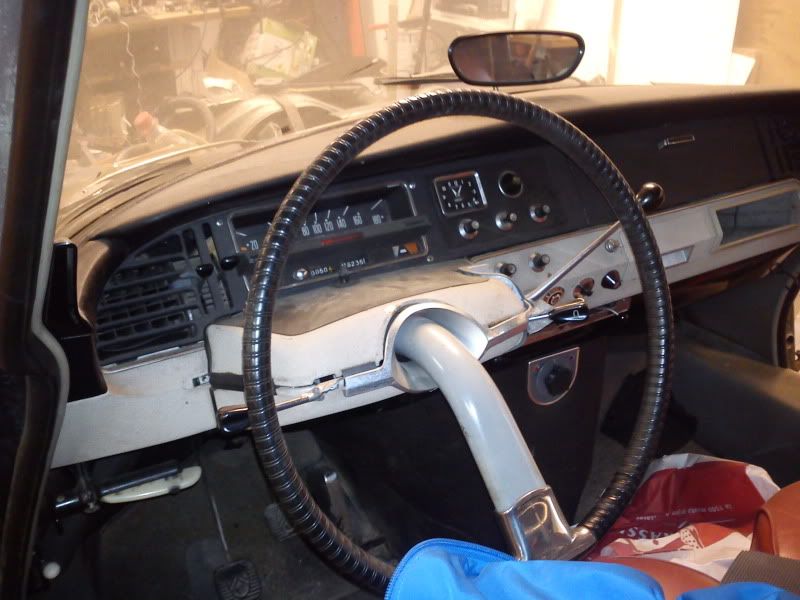

Suurinpiirtein tuollanen näkymä olis DS:ssä...
Tuossa sit ID:n vastaava, kun noista vertaa polkimien tienoota, niin sen "maagisen" eron näkee..?
Mieli/muistikuva olisi myös sellainen että puskurit olisi DS:ssä rosteria kun taas ID:ssä alumiiniä, mutta tähän (ja moneen muuhunkin) taitaa tulla tarkennuksia muiltakin..?
Kuvat on "melko sinnepäin" vuosimallien suhteen... :roll:
