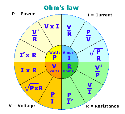

Löytyipäs vallan mainio kuva vanhaa aihetta sivuten:
Ohmin laki.gif [ 8.08 KiB | Katsottu 8351 kertaa ]
Äh, kuka tuollaisia jaksaa etsiä tai muistella. Kun muistaa vain puimurin, niin sen luulisi riittävän (P=UI, U=RI). Loputhan voi johtaa vaikka päässä. Ei tuossa nyt mistään korkeammasta matematiikasta ole sentään kysymys. Ja samajuttu pätee kuin useimmissa muissakin fysiikan laskuissa sähkötekniikka mukaanlukien: ei kannata opetella erikseen jokaiseen asiaan omaa kaavaansa, vaan pelkät peruskaavat, joista johtaa tarvitsemansa.

Sitä vaan tulin sanomaan, että tuossa ympyrässä on sekoitettu nimet ja suureet. Olisi sähköjohdonmukaisempaa käyttää, suomalaisessa ympyrässä: Jännite V=Voltit, virta A= Amperit, jne, tai jännite=U, virta= I, jne. Mistä lie juuri tuo ympyrä löytynyt, olisiko ulkomailta. Näitä ympyröitä on ollut vuosikymmeniä siellä, täällä. Jo musta/valko-kaudelta..... :)

ealab kirjoitti:
Jenkkitaulukko. Eihän tuossa ole SI-järjestelmän vastaista kuin jännitteen symboli V.
Jenkkiläkin sitoutui SI-järjestelmän käyttöön jo vuonna -72 mutta sen vakiintuminen taitaa vielä kestää muutaman vuoden.

ealab kirjoitti:
Jenkkien suunnaltahan tuo varmaan on, koska jännite on V eikä U. Miulla on tuossa vieressä hyllyssä jenkkiläinen tehoelektroniikan kirja ja sitä lukiessa saa aina tuskailla ihmeellisten lyhenteiden kanssa.
