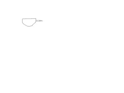

Siis menee öljypohjan sisälle, tuollainen kuin hienon kuvan sain paintissa aikaiseksi. Tuo iso mohkula on öljypohja, ja sisälle menee 3x7cm mötti, mistä lähtee kaksi putkea, liekö sitten johdot sisällä.
lämmitin.JPG [ 14.06 KiB | Katsottu 4275 kertaa ]
