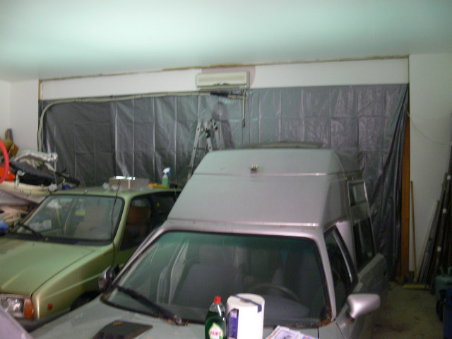

Palaamme rikospaikalle. Pumpputestissä selvisi heti, ettei Acsonista ole kylmän tallin lämmittimeksi.
Se käynnistyi vain kerran sulatuksen jälkeen. Sisäyksikön kortissa on jotain probleemia, koska
sisäkennon lämpötila-anturi estää koneen käynnistymisen kennon jäähdyttyä sulatuksen aikana
pakkasen puolelle, eikä kylmän tallin lämpö riitä nostamaan kennon lämpötilaa. Saattaa olla.että
laite toimisi normaaleissa huonelämpötiloissa mutta se ei nyt riitä. Nostin Acsonin pois seinältä ja
laitoin tilalle Panasonicin E15 ckp:n, johon on uusittu kompressori. Nimellislämmitysteho on 5,3kW,
tehoa seinästä laite ottaa n.1,5kW eli COP on aika vaatimaton 3,5 nykykoneisiin verrattuna mutta
kyseessä on 10 vuotta vanhaa tekniikkaa. Käyntijaksot sulatuksien välillä n. tunti -4 asteen ulkolämpötilassa, sulatus kesti 5 min. Kolmessa tunnissa tallin lämpötila nousi 3---8 asteeseen.
Ohessa pari tärähtänyttä kuvaa asennuksesta mallia "suutarin lapsen kengät". Ottakaa varoittavana esimerkkinä: näin ei asenneta lämpöpumppua.

Lämpötila tallissa nousi 13 asteeseen ulkolämpötilan ollessa -10. Ihan kohtuullinen tulos noiden
pressujen kanssa. Seuraavaksi vaihdamme lämmittimiksi kaksi 800W:n sisälämppäriä. Saas nähdä kuinka lämmöt pysyy niillä. Pressuseinä toimii myös ilmankuivaajana, kosteus härmistyy pressun
pintaan. Samaa ilmiötä myös tallin ulkoseinissä oviaukon ympärillä osoituksena pressun tiiviistä kiinnityksestä.
