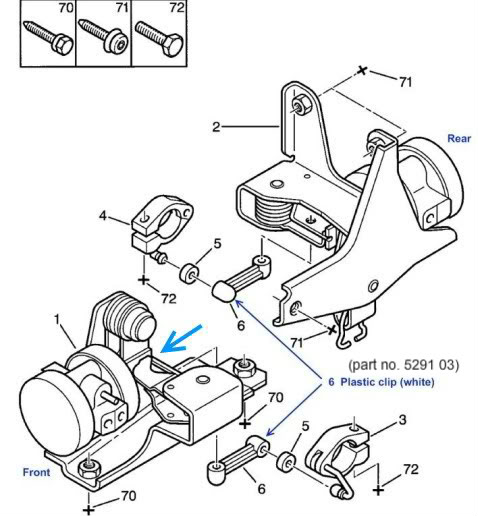

Pistäkääs kuvia, niin saa paremman kuvan rakenteesta, jos nyt irrallaan jollain kokonaisena löytyy?
 Viestin otsikko: Re: Xantian takakorkeudensäädin
ViestiLähetetty: 13.04.2013 05:54
Kuvia ja tarinoita netti täynnä :D Tässä yksi missä näkyy molemmat
IMG_1602.JPG [ 64.84 KiB | Katsottu 8058 kertaa ]
ViestiLähetetty: 13.04.2013 06:31
jaakkovaakko kirjoitti:
Ei nuo vivut kovin helposti taivu.Välykset vivustossa haittaa korkeudensäätimen tarkkaa toimintaa.
Korkeudet mitataan takakelkasta, mutta joku voisi tietysti korkeuseron katsoa papereistaan.
Marmoritiskiltä kun haet allaolevan satsin , alkaa lyyti kirjottaa ;)
Mikäs tämän setin hinta on marmoritiskillä? Onko sillä joku numero? Oikea nimi(tai se nimi millä sitä myydään), ei se varmaan mikään linnunluu ole :)
ViestiLähetetty: 13.04.2013 07:06
Sainkin servicen tunnukset palautettua :)
Eli säätimen ohjaustanko, 5291 03
