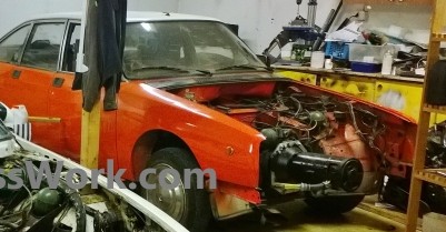

Nyt on poistettavat osat irronneet autosta!
Painon vähentyminen oli hieman toivottua vähäisempää.
Moottorille etuputkineen punnitsin 106 kiloa ja takaputkistolle ja tankille yhteensä 20 kiloa. Tankki täynnä poistopainoa n. 160 kg.
Korvaava moottori kytkimineen painaa 60 kiloa ja säätimet kaapeloinnit ym. n 20 kg. Tällöin 80 kg:n akusto nostaa omapainon alkuperäiselle tasolle. Tavoitteena on kuitenkin saada akkuja kyytiin 160-200 kg (n. 10kg/kWh). Toisaalta kantavuus ei sinänsä ole ongelma sillä ei tätä ole tarkoitettu rahtaamiseen tai 5:n henkilön kuljettamiseen.
Tuntuu jännällä tavalla hyvältä poistaa oheiset osat kun miettii kuinka paljon murheita ja korjaus- tai huoltotarpeita niihin liittyy! Ei ole ruostuvia ja vuotavia pakoputkia, ei bensaa tai kaasutin murheita ei ilman-, polttoaineen- tai öljyn suodattimen vaihtoja, ei vuotavaa moottoriöljyä, sytytyshäiriöitä, tulppien vaihtoja eikä startin tai latauksen reistailua. Ei jakoremmejä..
Lisäksi kun peitän alta muovilevyillä tiivisti keulan ja takakelkan, ne säilyvät suojassa kuralta ja tovonmukaan ruosteeltakin. Moottorin ja pakoputkiston kanssa tätä ei voisi tehdä.
Toisaalta niitä tulee ikävä, ne ovat harrastuksen suola..
Seuraavaksi rakentelen sähköpumpun hydrauliikalle jotta saan rankaa siirreltyä.
Sitten on vuorossa pohjan korjaushitsaukset, vaihteiston turhien vaihteiden poisto ja moottoriadapterin teko.
Takakelkan sisään saan haluamiani akkuja 22 kpl. kun siirrän kelkan takapalkkia n. 30 mm taaksepäin. Kotelo puhkaisee takakontin pohjan kelkan kohdalta kansineen n. 10 cm kohoumana.
Etu- ja takapenkkien alle mahtuisi loput 12 kennoa pienellä sovituksella. Tämä olisi paras paikka painonjakauman ja hitausmomentin kannalta, mutta en halua tälläiseen harrastelija-amatöörivehkeeseen akkuja jotka oikosulussa antavat 3000 A virran sellaisiin paikkohin mihin ei helposti pääse käsiksi.., eli loput mennevät konetilaan mahdollisimman alas moottorin molemmin puolin omiin koteloihin. Etuakselipainonkin kannalta tämä on hyvä koska sähkömoottori on 45 kg kevyempi.

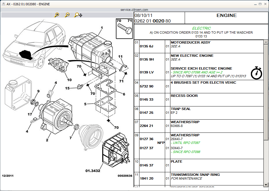

Jos jäi satunnaiselta lukijalta epäselväksi, niin myös AX:ää on tosiaan tehtaaltakin valmistunut sähköversiona. Moottoritekniikka on toki vanhentunutta, joten ei tuollaista alkuperäistä moottoria kannattane hyödyntää.

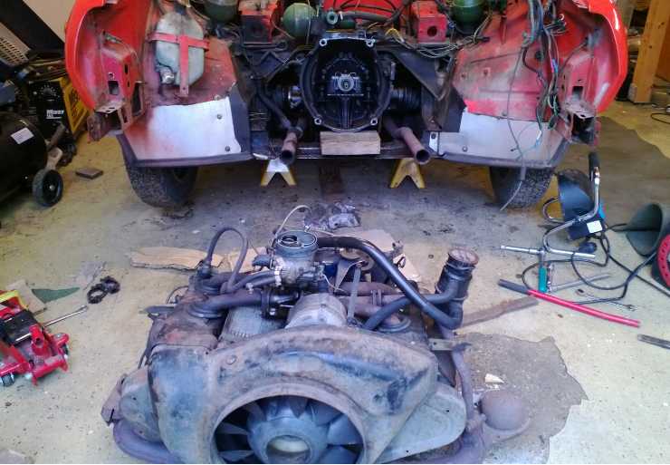

Hieman päivitystä tähän. Sain eräästä purettavasta toimivasta projektista haluamani OpenRevolt controllerin, paljon tarvittavia oheiskikkareita ja laturin akuille. Laturi viritetty 120V akuille joten aioin toteuttaa tuon 120 Volttisena. Se onnistuu kun hiilien ennakkoa lisää 10 astetta tosin silloin symmetrisyys menetetään jolloin regen eli lataus moottorijarrulla ei onnistu. Ei se onnistu kyseiseisellä kontrollerillakaan ja muutenkin hankala dc sarjakoneissa kun hevivirtajohtoja kytketään lennossa ristiin ja kontaktorit paukkuu..Tuo OpenRevolt hanskaa inputit 144V asti ja 500A. Laitteen säätöjä, käyriä ym pääsee säätämään sarjaportin kautta ja esim virtarajoituksen voi laittaa johonkin 300A korville. Kovemmalla jännitteellä tuo ottaisi enemmänkin joten sitä voi olla tarpeen rajata.
120V:llä tuon pitäisi antaa n. 35 kW/3100 rpm huiput vakiomax virralla, mutta sitä eteenpäin alkaa laskea. Vääntöä vakivirralla 110 Nm tasaisena tuonne 3100:aan.
Moottori on kiinni autossa ja hydepumppu startti kokeiltu käsissä pitäen että toimii. Telinettä tai runkoa johon molemmat kiinnittyy ei vielä ole. Nyt vois kyllä harkita 120 systeemiin jonkun muun moottorivaihtoehdon etsimistä niin että saisi suoraan pääakustoon kiinni.
Ohessa huono kuva kun olen kännyn varassa
