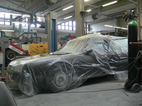

 Viestin otsikko: Re: Hämärähommia ja talviliikuntaa a`la Cx
ViestiLähetetty: 14.05.2014 23:41
Fan, kun on hieno sellofan laitettu farkun suojaksi.
farkku lahjakääreessä.jpg [ 93.61 KiB | Katsottu 9757 kertaa ]
Jokohan pohjamaalit ovat kuivuneet? Oli kuulemma rauhallisen sorttista kovetinta joukossa :lol:
