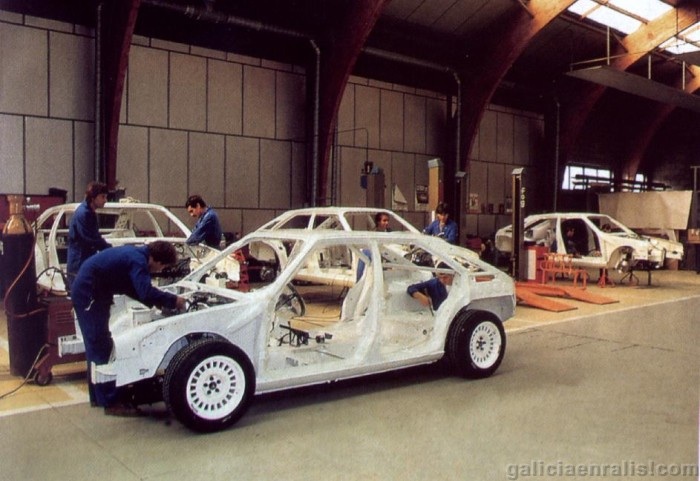

Jasu tuossa laittoi tehtaan kuvan, ei mikään ehdoton totuus. Mutta referenssinä.
image.jpg [ 111.35 KiB | Katsottu 7006 kertaa ]
