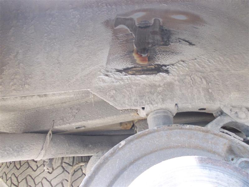

On kai helpointa tehdä muutaman mm:n paksuinen laippa vanteen ja navan väliin, talvipyörillä ei ollut ongelmaa vaikka saman 175 leveät olivat.

Korjaa mieluummin takatukivarren laakerointi

Näin on! Laakerointi kuntoon ensin.

Mikä BX? Tukivarren laakeroinnin lisäksi rengaskoko vaikuttaa myös. Monen BX:n rengaskoko on 165/70 R 14. Vain harvoin niissä tuota kokoa on, vaan juurikin mainitsemasi 175 ja jotain. Olivatko ne talvirenkaat samoilla vanteilla. BX:ien mukana usein myös niihin kuulumattomia vanteita.

Minullakin on laakerointi tukivarsien osalta noutaja mallia :lol: Silti pyörii 195/60 alkuperäisaluilla ilman kontaktia. Eli tuo vanteiden malli on joko väärä tai laakerointi on aivan lopussa!

Hyvin mullaki pyöri 185/45-15 et 14 7" leveellä vanteella.
Aiemmin farkussa oli xantian aluilla 195/60-15 kitkat
Eli katsoisin ensi laakerien kunnon.

Tuollaista jälkeä on nähty, syynä juuri kynkän laakerit. Taitaa kynkät tuossa olla jo vaihtokunnossa, laakeri/tiivistepesät jo "valmiit". Ja kun BX:stä kyse, niin varsinkin. Sitroselta? vaihtokynkät, asennusvalmiit. Niissä on tai ei pyörännavatkin valmiina.

Hain tänään Motonetista ZX raidetangon pään, TRW oli merkki. Kynkän laakeri taas on sitten tasan niin väljä kuin sen asentaessaan haluaa laittaa. Kartiolaakeri kun on.

En tiedä, mutta arvelisin että tämäkin olisi ihan suora rullalaakeri (eikä kartiorullalaakeri) BX:ssäkin, kuten kai kaikissa? muissakin
Tästähän kai puhutaan: takatukivarren laakerointi taka-akseliin = kynkän laakeri

Kartiorullalaakerit siellä on. Välys asetetaan säätöprikalla.
